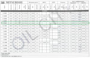

Какое масло рекомендовано для mitsubishi pajero II GDI двс 6g74 пробег 220тыс номер кузова для каталогов v454500270 температура эксплуатации от +35 до -30 Условия эксплуатации тяжелые. Период замены масла синтерика 7000км полусинтетика 5000км. Что можете посоветовать. ДВС 6g74 GDI данный двс подвержен коксованию и повышенной зольности. ЕГР присутствует. Предпочтение маслу с повышенными моющими характеристиками. Также прилагаю 2 вырезки из инструкции где масло написано SG и SJ (выделено зеленым)
