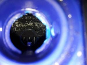

Zamok 655 Опубликовано: 6 декабря 2010 Поделиться Опубликовано: 6 декабря 2010 ЗУС - Зарядные Устройства Сороки. Производитель: http://adopt-zu.soroka.org.ua/Инструкция по эксплуатации Версия 3 (ТОР) Инструкция.docИнструкция по эксплуатации Версия 4 (ТОР) Инструкция Версия4.docxа вот так выглядят пластины реального сульфатированного АКб до работы ЗУСсветлые кристаллы на пластинах - это сульфатация....это после первого Контрольно Тренировочного Цикла(КТЦ) ЗУС:...это после второго Контрольно Тренировочного Цикла(КТЦ) ЗУС:Ообенности зарядного устройства Особенности этой модели ЗУ: "Космические технологии" применены, т.е. весь корпус (размеры: 180(длина)*95(ширина)*80(высота)мм ) изготовлен методом порезки лазером из листа 2мм полистирола. Полистирол идет с защитной пленкой, которую я не снимаю, чтобы не поцарапать корпус при сборке и транспортировке. Корпус склеивается бутилацетатом, который по сути не клей а растворитель полистирола, так что после того как "клей" улетучивается, мы получаем монолитный, без прослоек клея, корпус изделия из монолита полистирола, весьма крепко получается. Корпус состоит из двух частей: собственно корпус и передняя панель.Печатная плата вдвигается по двум напрявляющим вырезанным лазером в теле стенок корпуса, получается очень точно и прочно. Мало того, в отличие от крепления винтами, такая посадка платы исключает перекосы и локальные напряжения, что очень хорошо при нашей транспортировке по Почте...В этой модели ЗУ поставляется вентилятор 80х80х25мм, который прикручен винтами к верхней крышке изнутри корпуса. Сочетание серповидных лопастей вентилятора и серповидных, но обратной ориентации, прорезей в корпусе воздухозабора ЗУ позволило сильно уменьшить шум при работе ЗУ. Потоки воздуха организованы так, что проходят наружу обдувая два критических места: высоковольтную часть, радиатор ТОР250, а в низковольтной части выпрямитель, силовой элемент выходного управления, защитную сборку диодов.Применен, и будет поставляться штатно, ЖКИ 2строки по 16 символов. На фото он.В саму программу работы ЗУ кардинальных изменений не вносилось, проведена оптимизация. Изменения коснулись повышения надежности работы в режимах больших (10-15А) токов, оптимизации кода микропрограмм. Работа с ЖКИ на 16 символов в строке потребовала оптимизации по скорости и особенностям обмена данными, экран не "мерцает" при резких сменах режимов. Описание зарядного устройства: Поздравляем Вас с приобретением нового профессионального адаптивного зарядного устройства. Это устройство принадлежит серии профессиональных зарядных устройств и представляет собой новейшие технологии в области зарядных устройств. В этой модели в блоке питания применена микросхема TOP250 семейства TOPSwitch-GX [Power Integrations, Inc.] что позволило создать мощный компактный и надежный блок питания.В работе нашего ЗУ применены самые современные, а также основательно забытые"старые знания" о процессах заряда свинцовых АКБ, сульфатации и борьбе с ней, а также прогрессивные, адаптирующиеся к особенностям каждой АКБ, алгоритмы зарядки, поддержания заряда и восстановления АКБ после неправильной эксплуатации.По своим параметрам (адаптивная зарядка, быстрая зарядка, восстановление АКБ) наше ЗУ не имеет аналогов в мире. Преимущества использования зарядного устройства Версия 4(ТОР): + Сокращение расходов на эксплуатацию аккумуляторных батарей+ Увеличение срока службы аккумуляторной батареи в 2 - 3 раза,+ Восстановление засульфатированных аккумуляторных батарей+ Предотвращение преждевременного старения аккумуляторных батарей+ Увеличение автоматизации процессов заряда аккумуляторных батарей;+ Увеличение емкости и максимального тока отдачи аккумуляторной батареиВозможности ЗУ:зарядка сильно разряженных АКБ прерывистым током«ускоренная автоматическая адаптивная зарядка» (режим "AUTO")адаптивная зарядка с добивкой емкости до 100-105%,автоматическая десульфатация (проводится на всех режимах)автоматическое проведение зарядно-разрядных циклов(требуется дополнительная доработка пользователем). Ссылка на сообщение
Zamok 655 Опубликовано: 25 января 2016 Автор Поделиться Опубликовано: 25 января 2016 @fonserg, так? Ссылка на сообщение
fonserg 761 Опубликовано: 25 января 2016 Поделиться Опубликовано: 25 января 2016 да Ссылка на сообщение
torcon 84 003 Опубликовано: 25 января 2016 Поделиться Опубликовано: 25 января 2016 @fonserg, круто А дальше то че, аккум без замены жидкости работает как новый? Ссылка на сообщение
fonserg 761 Опубликовано: 25 января 2016 Поделиться Опубликовано: 25 января 2016 @fonserg, круто А дальше то че, аккум без замены жидкости работает как новый? Зачем ему замена жидкости? Добавил воды. Новым он уже не будет, не умрет от сульфатации так умрет от осыпания пластин .. от старости) 1 Ссылка на сообщение
