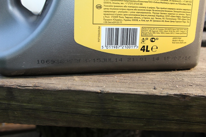

Добрался до гаража с фотиком. фото 4л, 20л, 209л

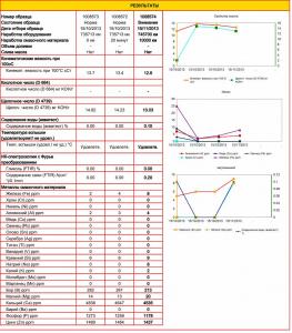

Ответили по паспорту анализа.
А где магний и фосфор? Ccs от tds отличается в лучшую сторону
Изменено пользователем fonserg
Фосфора тут около 1200 ppm, а магний не актуален, т.к. моющий пакет на Кальции, видимо.

наконец то хоть что-то из анализов нашел по этому маслу 80 000 на тягаче.
Почему вязкость сразу провалилась?
А вот то что было залито до R6M - rimula r5e после 80 000 , тут перекат тысяч 30-35, хотя по металлам износа все в норме.
@fonserg, после заливки параметры масла немного меняются, т.к.
1. Свежее перемешивается с остатками отработки;
2. Масло в течение первых 5-10 часов работы "адаптируется" к работе в двигателе, после чего характеристики устанавливаются надолго.
