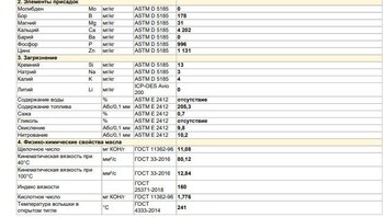

Добрый день уважаемые форумчане. В прошлый раз когда выложили тесты моторки для комтранса, оказалось эта тема тоже интересна. По этой причине тесты были переделаны уже в УРЦ.
Приятного ознакомления.
R6m_page-0001.thumb.jpg.248c72c70700ebed4687c5df7c336308.jpg1938906647_R6M.thumb.jpg.0396faa79dfd99dba4050a20fc845858.jpg
Масло заявлено как: API CI-4; ACEA E4,E7; Caterpillar ECF-2, Cummins CES 20078, Deutz DQC IV-10, [IVECO T3 E4], JASO DH-1, MAN 3377, MВ Approval 228.5, MTU Type 3, Renault Trucks RLD-2, Volvo VDS-3.

Phoenix Lubricants Огромное спасибо за лабораторный анализ !!!
Phoenix Lubricants ИК спектра нет? Тут просто спорный вопрос, GTL это или высоковязкая база 8. NOACK очень хороший, и не понятно почему именно. :)
4 минуты назад, torcon сказал:
Добрый день. Добавлен:yes:
torcon Что то Кальция больно много. Должно быть до 4000, соответственно вываливается из зольности, должно быть до 1,5 по MAN 3377.
По фото ведра не вижу что заявлено может это еще старый вариант MAN 3277
У него зола заявлен 1.9% можно до 2.0%
https://infinityent.net.in/wp-content/uploads/2019/11/Rimula_R6_M_10W40.pdf
Хотя вряд ли, там другие характеристики. Щелочное 16...
torcon здесь именно заявляется 3377, это очень старая ссылка, у Шелла с щелочным числом 16 идет R6 MS (первая заливка Скания)
Нашел свежий TDS накосчяили они короче, золу указывают 1.5, по MAN 3377 должно быть <1.5. А в анализе 1.62%.
https://orbicolubricants.com/wp-content/uploads/2020/04/rimula-r6-m-10w40-tds.pdf
Переложили пакета присадок скорее всего.
Да так и есть переложили процент пакета присадок. Вот Shell Rimula R6M 10W-40 от Органикдез из Германии, там 1.5% и по элементам тот же пакет, но меньше содержание кальция, фосфора, цинка итд.

полагаю грузовичи не ощутят разницу между 1,5% и 1,6%, но с техпроцессом на заводе лажанули немношк
torcon В начале мая(06 мая лаборатория получила отработку) делали анализ отработки по R6M, вот что  УРЦ намерили, элементный состав сходится с прошлогодним анализом. Получается погрешность около 200 единиц по Кальцию от COA.  Так же странно как то УРЦ замерила кислотное число в отработке.
Во вложение COA на это масло 25 года производства, элементный состав у масла не менялся.
OrganikDez да, но отработку нельзя "тютелька в тютельку" сравнивать со свежим анализом, там несливаемый остаток вмешивается, пакет разбавляется... Плюс бор срабатывается в отработках.
Еще хорошо видно, ошибка лабы это или ошибка завода, когда элементов больше чем нужно и зола в масле выше, как здесь. Если зола тоже выше (а это другой метод) - это ошибка завода. Если зола нормальная, а элементы выше - это ошибка лаборатории.
22.05.2025 в 08:05, torcon сказал:
Похоже действительно побольше отсыпали
