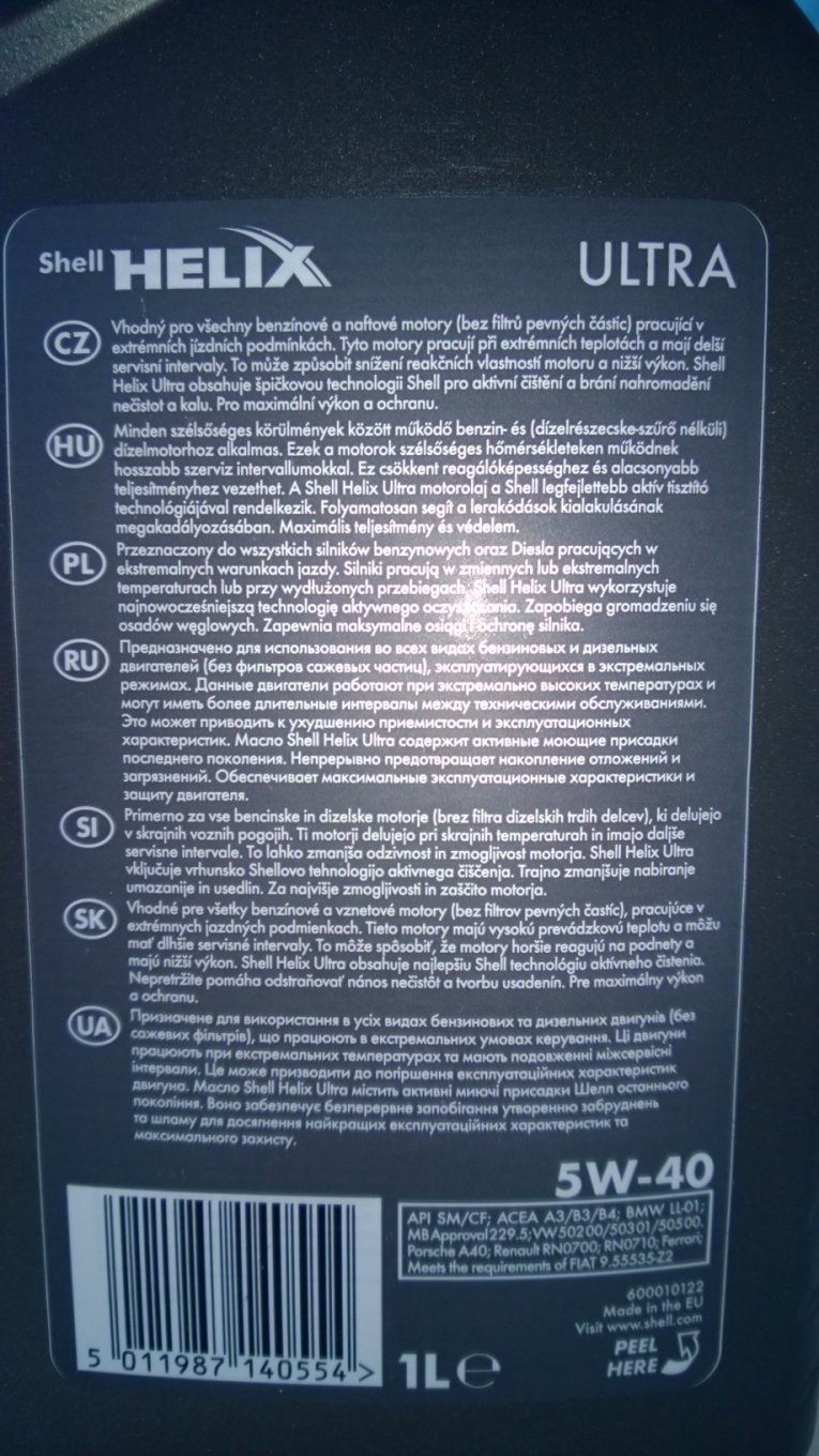

Попалась вот такая литрушка. Некий переходный вариант. ) На лицевой этикетке - "NOW API SN" На обратной же стороне, среди допусков API SM/CF. Что скажет общественность? ))
Изменено пользователем Flamie
Такие и были в 2013 году. Что хорошо - это производство EU ;)
