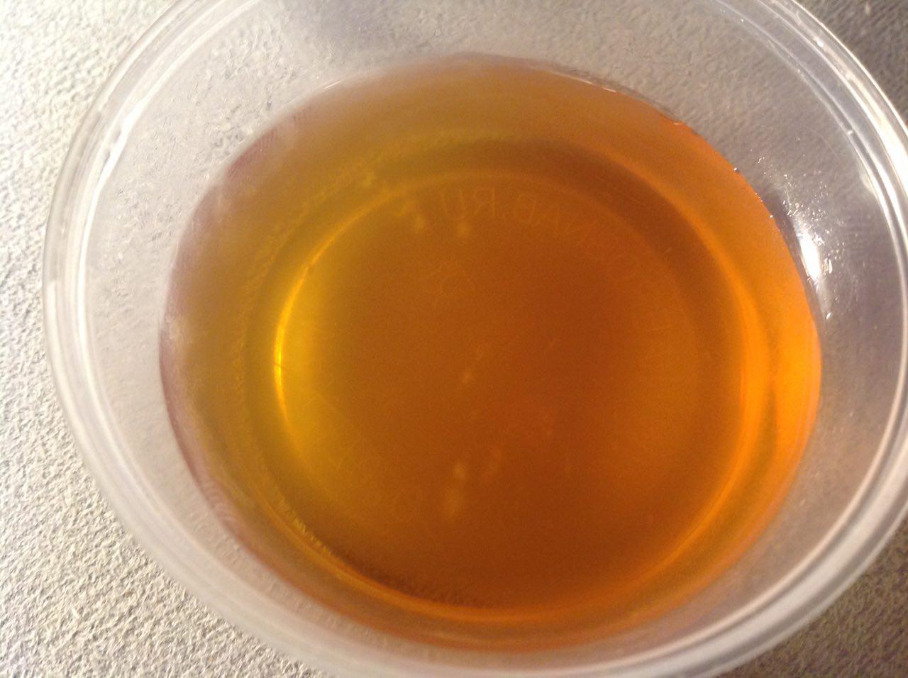

Хлопья в осадке так никто и не показал.. толи было толи нет..
Телефоны же у всех есть сфоткать если увидели, похоже вброс был.
Сам заморожу и посмотрю, немного осталось в канистре. Покупал конец сентября 2016

у меня был осадок из разных канистр 16г после заморозки

вброса не было у меня был осадок из разных канистр 16г после заморозки
при минус 20 всё чисто, проверил. канистра от 24/04/16

белых сгустков сверху разве нет у вас  ?  должны быть , ничего вы не морозили я смотрю
появились, после 10 часов. мелкие сверху. Я так понимаю это парафиновые центры криссталлизации, хотя сейчас прочитал что такие центры появляются у минеральных масел.. одни загадки

у меня cлив солянка стырых годов масла , морозил вместе с новым ,так старое заметно лучше по текучести и нет никакой слизи ))
вы при -25 подержите, сгустков будет еще больше , а потом после разморозки они постепеннно опустятся на дно .............

морозилка больше 20 не выдаёт к сожалению. пару сгустков уже на дне лежат, масло то довольно жидкое при минус 20

все познается в сравнении )) -20 маловато... , партии масла старых годов раза в 2 более текучие ))
