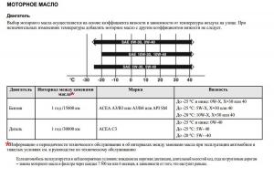

апну тему, заодно сам поинтересуюсь у знатоков:
при покупке машины с пробегом 50 ткм вот такая картина: лак и нагар. со слов бывшего владельца лили GM. в общем, поехал менять масло. допуск на мою машину:

если ликви дорого, можно перейти на масло подешевле, а продолжать менять через максимум 7500 км стоит даже не для мойки, а для нормальной эксплуатации в наших реалиях. лак - явление в принципе обычное, а вот нагар - не есть хорошо. но такой нагар как на фото никакими промывками не отмоешь (да и лучше с ними не связываться), не то что маслом (вернее, есть масла с высоким щёлочным числом, которые что-то там "отмывают", но процесс это настолько медленный, что быстрее капиталка понадобится, чем отмоется). т.е. только вручную отдраивать. но если двигатель ведёт себя норм, незачем туда лезть, главное не допускать дальнейшего нарастания нагара - менять масло вовремя. лить одно и то же масло тоже нет нужды - на практике никакой разницы, что лить одно и то же масло, что разных производителей (в пределах своей вязкости). это "общие моменты", насчёт же конкретного масла советовать не буду - в ильсаках специально не разбирался, думаю, посоветуют кто льёт по своему опыту
@espes, спасибо за ответ. почитал и действительно даже промывки мало что отмывают, не говоря уже о масле. попробуем слазить в поршневую эндоскопом посмотреть на клапана. может еще что увидим. может клапанную крышку скинем для более детального изучения.
@Жирный Тони, если снять клапанную крышку, то заодно уже можно будет хоть что-то вручную оттереть - всё меньше старой грязи будет растворяться в свежем масле. потом после этой процедуры желательно будет первый интервал 2-3 тысячи на дешёвом масле отъездить, чтобы прополоскать внутренности и поменять.
ещё вспомнил, там где указан допуск ильсак, часто указывают допуск дексос1 - вот как раз он, а не дексос2 в америке идёт для бензиновых двигателей GM. дексос2 это у нас придумали лить во все движки для унификации и удешевления, а у них дексос2 для дизелей, а для бензиновых дексос1. как раз к шевролёвским движкам это относится. тут ещё какой момент - в GM входят амерские производители и немец опель. а у опеля европейская школа моторостроения, его движки больше рассчитаны на более вязкие масла, амерские - на менее вязкие. вот поэтому в европе тоже льют дексос2 - он для опелевских движков больше подходит, т.к. более вязкий, чем дексос1, ну и ещё в европе гораздо больше процент дизельных двигателей - вот и унифицировали для всех дексос2, а наши на них глядя тоже всем GM льют дексос2. но для опеля это подходит, а для шевроле лучше даже дексос1, за исключением тех, у кого движки копия опелевских z...xe(p/r)
@espes, вы читаете мои мысли - заказал mobil 1 X1, который по допуску и соответствует dexos1. перед этим конечно что-нибудь подешевше залью для промывки. а про унификацию это да. мой мотор пошел в серийное производство когда dexos2 вообще не существовало.
