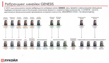

офпред принёс такую листовку
Так как представитель покинул этот форум, может кто-нить знает чем отличаются эти масла? 1642534 от этого 3149273.
8 часов назад, cergi123 сказал:
Ни чем,..... которое начин. на 3 - это новые артикулы на ребрендированные масла.
