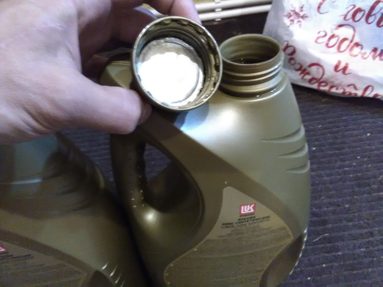

Добрый день! Lukoil Luxe 5w30. При транспортировке часть масла вылилось из канистры (лежала на боку), когда открутил крышку обнаружил что блистер внутри крышки, само горлышко ничем не прикрыто. Подскажите, допустимо ли это?
Ранее покупал масло в этом же магазине и с той же датой выпуска и партии (фото ниже), там блистер был как положено впаян в горлышко.
16 часов назад, mirti сказал:
или брак или подделка.( залили контрафакт, в использованную тару, требуется лабораторный анализ) ,странно почему  вы открутили крышку а кольцо осталось на крышке...(((
- это наводит на мысль.....
Чисто субъективно думаю что брак, блистер не был припаян к горлышку и остался в крышке.
Отвалиться от горлышка он точно не мог, обычно его невозможно так чисто оторвать (припаян намертво).
Насчет кольца, честно говоря даже не уловил при вскрытии сорвалось ли оно при открытии или было сорвано(( вроде щелкало.. т.к. канистра была куплена в супермаркете, там крышку уже могли покрутить до меня.
Визуально масло ничем не отличается от того что было в "правильной" банке, сравнил и по цвету и по текучести.
И к слову, на дне канистр разный номер прес-форм на которых их делали.. на правильной было указано П2, на сомнительной П5 если не ошибаюсь.
