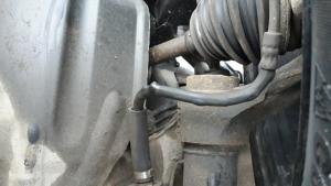

Машине 6 лет, пробег чуть больше 50 т.км. на родных передних тормозных шлангах видны микротрещины при изгибе, было решено поменять. Приобрёл 2 шланга фирмы K&K и одновременно поменял с прокачкой тормозов.
Прошло 6 месяцев и где-то 4 т. км. пробега и вот какая картина - на одном шланге насчитал аж 7 грыж! Другой как новый :pardon:
Был ли у кого-нибудь подобные ситуации и вообще, как долго ходят шланги?

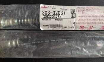

Закупал торм. шланги для постепенной замены, TRW очень понравились, толстенькие, эластичные, штрих код говорит Франция. Также Seiken, можно сказать по дешевке достались остатки, длинные передние, на них стоит штамп Toyoda Gosei, тоже добротные, даже отличные. Брембо пришли простенькие, жестковатые, такое себе хоть и италия, тот же LPR только дороже.
