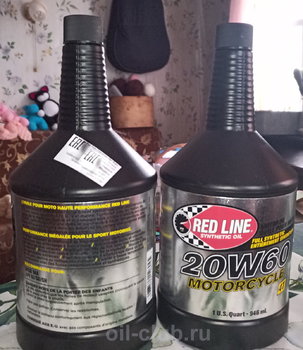

Похоже, ты опять не понял, что я хотел сказать...  Дело не в Motul, который, кстати, не был поддельным в силу ничтожности поставок  Factory Line  в Россию в те годы, и покупки оного у официалов в Панавто-Ямаха. Масляного голодания у этих байков при езде "в колесе" тоже не было. Дело в том, что при экстремальной эксплуатации двигатель мотоцикла изнашивается в разы быстрее даже на самых лучших маслах . Так,считается, что "на кольце" среди любителей ресурс двигателя спортбайка 5 - 7к.  А что касается соревнований мирового супербайка, то когда-то в память засела прочитанная фраза, что ресурс двигателя Априлии  в гоночном режиме составляет 950км(!). И это на самых лучших маслах. Итог рассуждений -  да, для экстремальной эксплуатации нужны "крутые" мотомасла от именитых производителей, хотя привычного ресурса двигателя они не обеспечат, но, безусловно, отработают лучше чем "гражданские" масла. Лучшим предложением считаю  Red Line.  Для обычной эксплуатации  у  "крутых" мотомасел 4-5 групп,считаю, нет преимуществ перед добротными маслами 2-3 групп как мото- ,так и автомасел с подходящим пакетом присадок (включая дизельные)

9 минут назад, Pinachet сказал:
11 минут назад, Pinachet сказал:
Для обычной эксплуатации (мототурист) у  "крутых" мотомасел 4-5 групп,считаю, нет преимуществ перед добротными маслами 2-3 групп как мото- ,так и автомасел с подходящим пакетом присадок (включая дизельные)
Мотомаслам не нужно столько кальция (он рушит плёнку ZDDP), сколько его обычно добавляют в автомобильные масла. а вот Противоизноска необходима, которой так мало в автомобильных маслах.
Но это моё мнение.
Да все верно (по кальцию), я это и имел ввиду, когда писал "так и автомасел с подходящим пакетом присадок".  Пример - та же Petro-Canada Supreme 20W-50, анализ которой выше. Пакет вполне себе соответствует "мотоциклетному", хотя мотодопуском Петра не озаботилась.
А вот по поводу противоизноски  хотелось бы порассуждать. В том что пишу не уверен,  поэтому буду рад услышать альтернативное мнение. Анализы отработок не выявили преимуществ масел с высоким (более 1000) ZDDP для высокооборотных (более 8000об) двигателей.  Оптимальные результаты получены на маслах с  Цинк,  Фосфор - где-то 800-1000.  Выскажу предположение, что высокое содержание ZDDP (1500-2000) требуется для низкооборотных, но с высоким  крутящим моментом двигателей (Харлей и другие "большие" чопперы). Оговорюсь, что речь идет о "гражданских" маслах.
