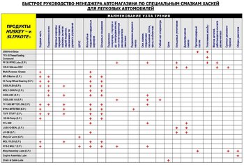

Нашел такую табличку, huskey tf 1000 рекомендуют в ступицы и кардан. Что предпочтительней  в кардан и ступицы если выбирать между huskey tf 1000, Chevron Delo Greases EP, shell gadus s3 v220
4 часа назад, Stat5 сказал:
Шелл. Для Ставрополя S3 подойдет.
Хаски и Шеврон хуже по температуре, а у хаски еще и вязкость ниже.
