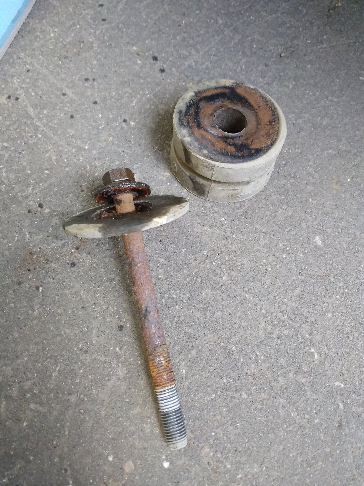

Screwdriver78 А еще вопрос, на сколько эта смазка изменит усилие затяга болта?
По идее смазанный болт тянется большим усилием чем по мурзилке положено.
Screwdriver78 А вот еще нюанс с болтами крепления рамы к кузову - там рядом подушки резиновые. Конечно не то чтобы прямой контакт, но возможен.

2 часа назад, D'AVerk сказал:
Наоборот. Смазка снижает коэффициент трения металл-металл от 2 до 4х раз. Поэтому для достижения такого же осевого усилия момент затяжки смазанной резьбы надо уменьшать. Поскольку мы точно не знаем коэффициент для конкретной смазки и конкретной резьбы, полагаю, разумно уменьшать момент в 2-3 раза по сравнению с "сухим".

13 часов назад, Screwdriver78 сказал:
Да, вы правы, конечно снижает, меня вчера переклинило. Но в 4 раза...
встает вопрос, можно ли вообще так делать, потому что разброс получается гигантский. Закручивая например 15Нм вместо 60Нм можно получить катастрофически недотянутый болт. Т.е. ржавым он может и не будет, но...
Вообще я в литературе посвященной этому встречал что разница все же не в разы, а там на десятки процентов. Хочется понять, как же все-таки правильно считать.

34 минуты назад, SL1 сказал:
Если быть еще точнее, то в расчете усилий при затяжке резьбовых соединений следует так же учитывать трение по торцу гайки/болта
В таблице выше учитываются оба паразитных трения, как по резьбе, так и по привалочной поверхности деталь\болт\гайка.
А если постараться скорректировать момент для получения усилия как на сухую, то вероятность самоотвинчивания при эксплуатации увеличивается.
SL1 ага.
Правда тут есть ещё замеры, которые показывают, что уже корродированный болт даже после смазки даёт меньшее усилие затяжки при базовом моменте.
Т.е. грубо говоря, даже после смазки надо его тянуть не меньшим моментом, а большим.
Правда тут уже вопрос, нафига махать ржавый болт, а не заменить его.
Итог печален, мазать новый болт есть риск сорвать резьбу, порвать болт или не дотянуть, а махать ржавый болт глуповато.
Вариант с фиксаторами резьбы тоже спорный, не везде они предусматриваются.
Сухой остаток печален, эксплуатация в городских солевых ваннах безвариантно ведёт к деградации резьбовых соединений и надо каждый год менять все болты... Грусть.
3 часа назад, D'AVerk сказал:
Ну  вы так договоритесь до того, что надо каждый год менять кузов.
Нет никакой необходимости с точностью до 10% выдерживать то осевое усилие, на которое рассчитал болт производитель. Я понимаю - детали двигателя, штуцеры, всякие обжимаемые прокладки, тарированные вытяжения шпилек и прочая тонкая механика. Но болты подвески?...  Начнем с того, что коэффициент трения для пары сталь-сталь в разных справочниках отличается вдвое. И в некоторых руководствах осевое усилие пересчитывается в момент с коэффициентом 0,2, а в некоторых - 0,4. То есть всё это настолько наполнено условностями, приближениями и усредненными табличными данными, что все эти "предписанные моменты" - по сути выбираются в середине диапазона между минимальным усилием и пределом прочности, чтобы обозначить какой-то отсчет, выполнение которого условно безопасно. Затянете вы болт вдвое или втрое сильнее - ничего с ним не случится, до обрыва там еще очень далеко. Затянете вдвое слабее - и до самооткручивания тоже будет еще далеко.

40 минут назад, Screwdriver78 сказал:
Смотря какая ситуация. Если, как в случае подушек кузова у нас есть резиновые подушки (склонные к деформации) и металлические грибки (также склонные к деформации), то чем слабее затянут болт, тем больше "гуляние" и сильнее ударные деформации и слабее затяжка.
Я вот прошелся вчера вдоль болтов, везде слабее 60Нм, а это нижняя граница по мурзилке. Т.е. они "самоослабились". И даже если оно не выкрутится, появление люфта на кочках приведет к динамическим нагрузкам на точки крепления кузова и разрыв кузова.
Конечно можно каждый месяц протягивать на всякий случай, но... А если хоть немного переборщить, то чертовы закладные гайки внутри кузова, это кузов придется болгаркой резать, чтобы заменить.
Кроме того, при пресловутых, названных вами 4х кратных изменениях момента, мы легко получим усилие сворачивания болта, даже затянув в два раза слабее. Например М12 при 8.8 имеет предельный момент 108Нм. А в букваре 60-80. Т.е. даже закрутив его 40Нм, при четырехкратном изменении из-за смазки мы 100% превысим предел прочности.
