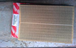

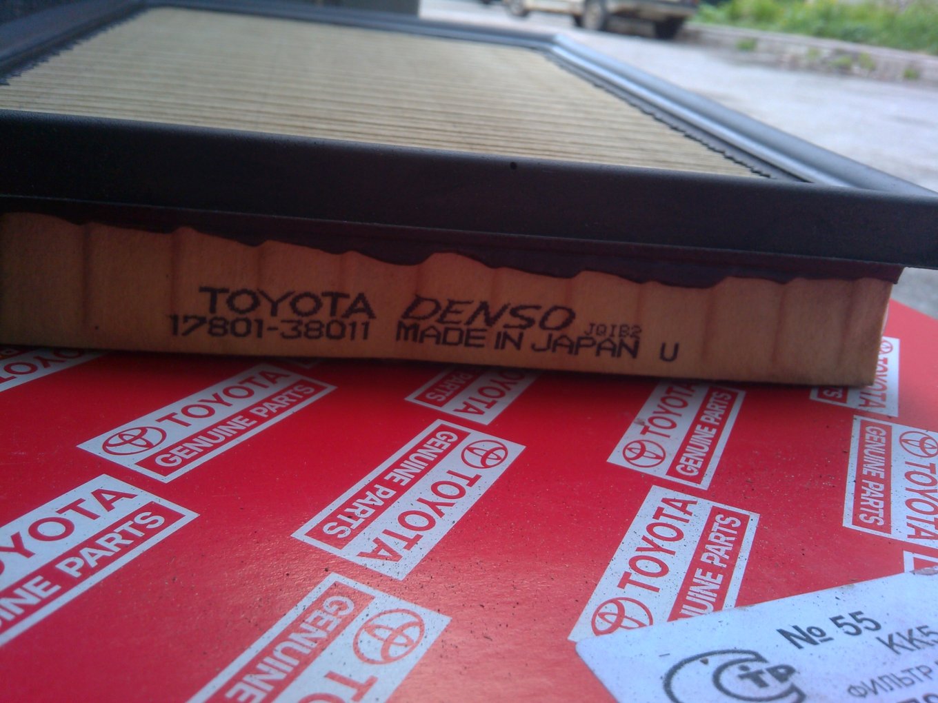

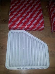

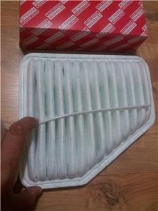

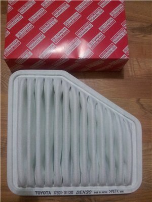

На профильном форуме наткнулся на подозрение что на рынке присутствуют поддельные оригинальные тойотовские фильтра:
цена намного ниже, немного не соответствуют то ли шрифт то ли промежутки между словами, болтается пластиковая "линейка"
Фото здесь (но только при регистрации) http://4rav.ru/forums/index.php?s=&showtopic=9925&view=findpost&p=567313
Попробую перетащить сюда - текст можно прочитать по ссылке
Куплен по дорогой цене (типа оригинал)
Сжимает пальцы "линейка" приклеена
Куплен по дешевой цене
Линейка не приклеена болтается

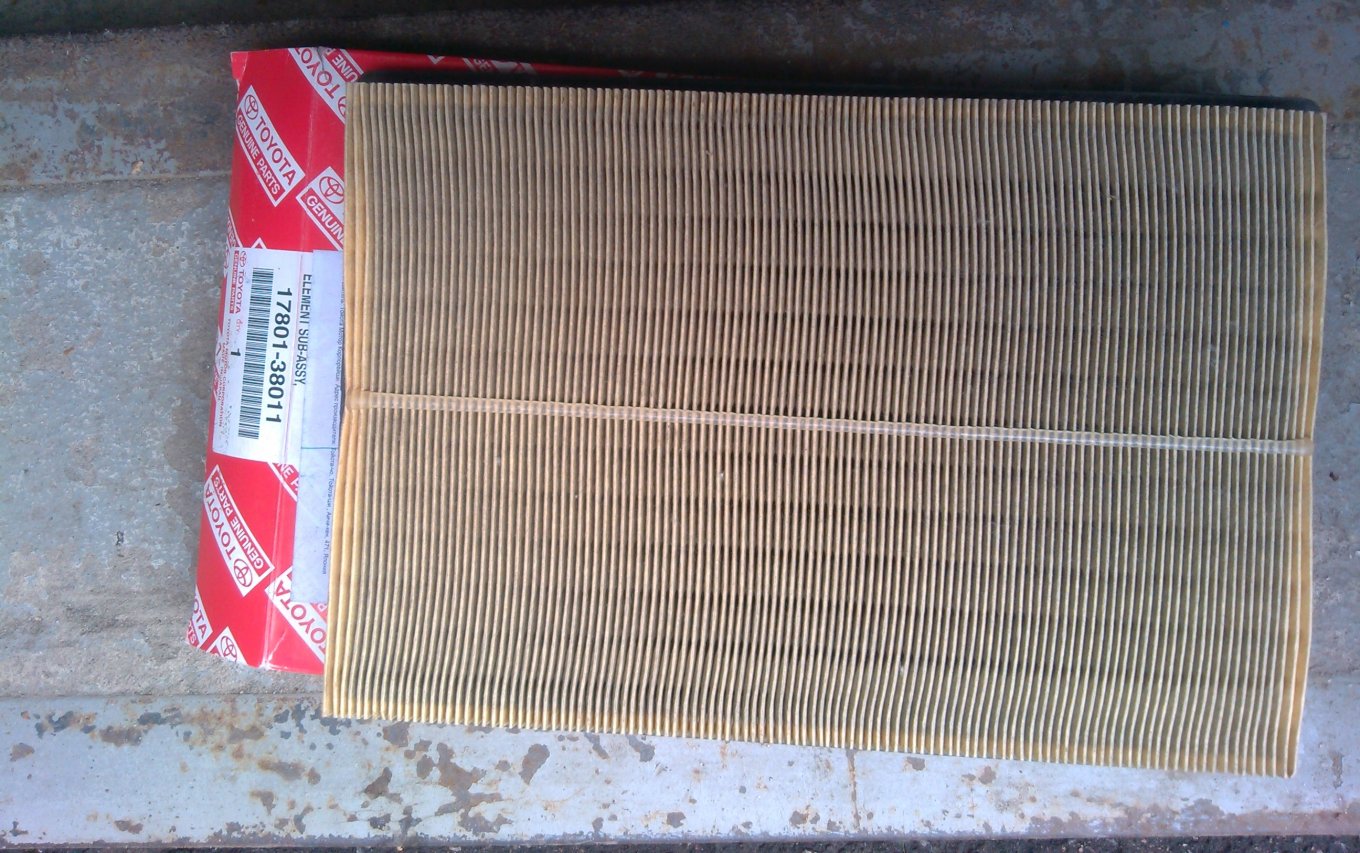

А мне пришел вообще без линейки: то ли вывалилась так как сам фильтр был без пакета, толи ее вообще убрали дабы удешевить производство:
Может кто сталкивался и есть что сказать? Цена дешевле чем замена от Mahle/Kneht
В гараже лежит старый линейка приклеена намертво и не двигается.
В оригинале что на камри, что на короллу лежали денсо, но с линейкой ниразу не видел. Ща катаю с польским фильтрон, не думаю, что хуже оригинала, а ценой и подавно.
@kam69, Линейкой я обозвал пластиковый усилитель - его на фото видно.
Дело в том что при одном ОЕМ номере есть крепко приклеенный усилитель, болтающийся усилитель, нет усилителя.
Я думаю что такого не должно быть.

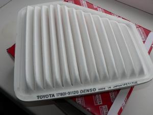

@kam69, на картинках видно, что все фильтра от Денсо Изготовлены в Япии (судя по надписям) единственное, что отличается это надписи после слова
хорошо приклеенный усилитель KMP
плохо приклеенный усилитель ENK
без усилителя TUE
интересно что вообще означает сия аббревиатура?

Решил прикупить воздушник, посмотрел ОЕМ оригинал и аналоги...
ОЕМ по цене дешевле аналогов, это получается что большинство ОЕМ Тойота это левак?
17801-31120 - 436-460 рублей
purflux, mahle, man, .... все дороже
Изменено пользователем Zamok
@Fireman1975,Палево, даже на коробке написано Fuel filter. И оригинальные воздушники Тойота никогда не шли в кульках, салонники в кульках и то не все, а воздушники ни разу не попадались в кульках.
@Zamok,Да, залипухи сейчас на фильтры очень много! Лучше взять какой-нибудь Манн или Фильтрон или Сакура, и то надежнее будет.
А вот и ответ! А я то гадал, почему до повышения бакса, оригинал стоил столько же, сколько и сейчас... В топку оригинал, фильтрон юзаю.

Мой фильтр похожей конструкции что в топике темы, и сколько оригинала пересмотрел у подобных машин , нигде гребенки по середине небыло, гребенка на таком фильтре это залипуха, тк данный фильтр бескаркасный был сделан япами исключительно как экотовар без пластика для утилизации. Точно так же и салонник только из одного материала сделан без пластика разной плотности.
