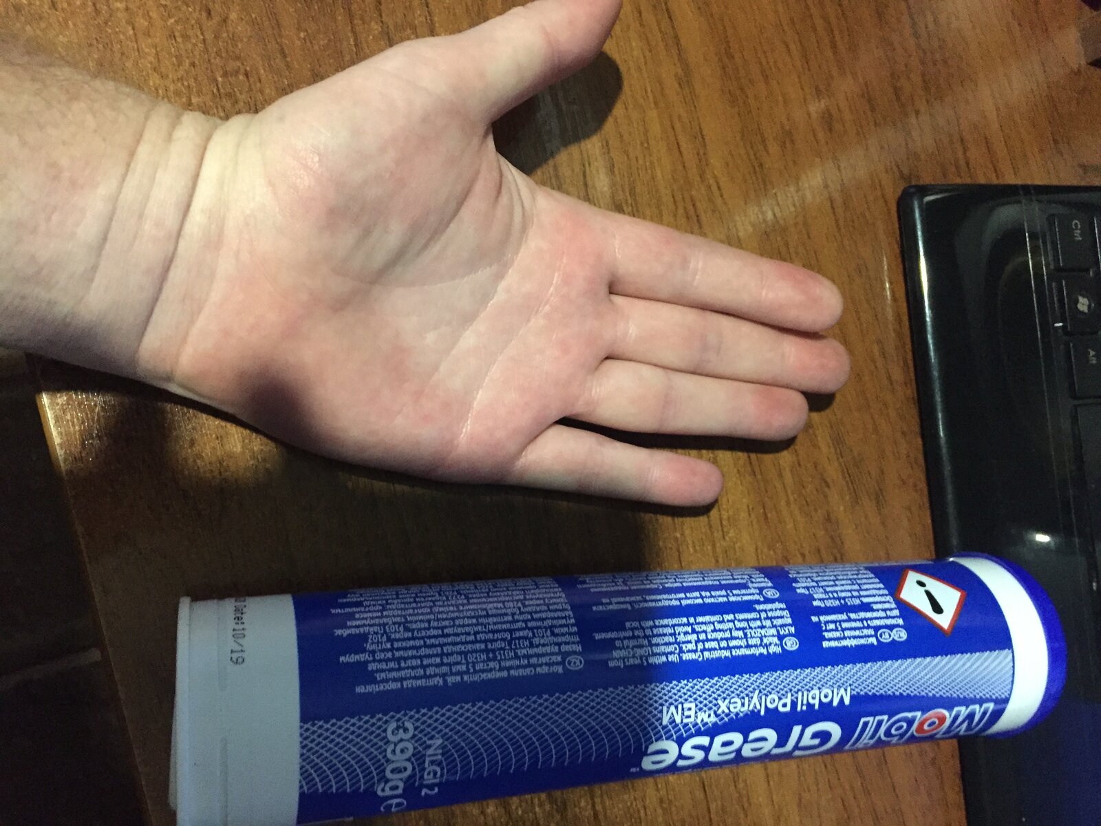

Забрал на днях заказ . Ну и туба , я то думал тюбик , а там вонано что . За 100 лет не измажешь :sarcastic:
1 час назад, DRON 33 сказал:

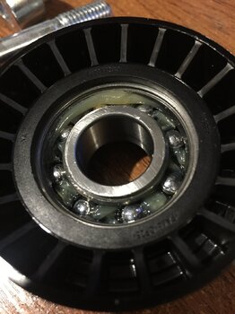

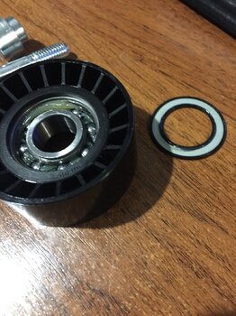

Заложил смазку в подшипник обводного ролика ГРМ . Старую удалил с помощью очистителя карба

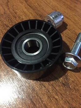

При замене ГРМ разберу за одно и ролик ремня гены, перенабью смазку . Ролик гены прошёл 60 тк и уже по холодку шумит первые минуты . Вот посмотрим как поможет Мобил и сколько при этом ещё проходит , принципиально новый ролик не купил , в отличии от узла ГРМ за ролик гены не переживаю

Так не буду совсем . Там подшипник NTN , у них смазка отличная . Переживаю только за обводной

Кстати , разобрал , промыл и заложил Мобил в старый обводной (ещё заводской) , он шумел , и по инерции вращался - сейчас затих сразу и при вращении делает по инерции только пол оборота . Вот как то так

Если это INA, то сильно не переживай. Проблем с ними не слышно. Думаю когда вскроешь его увидишь, что со смазкой там всё ок.
Кстати Корам вскрывал перед установкой, смазки там не пожалели. Но это ничего не решило, зашумел также как сейчас НТН. Но НТН на горячую молчит хоть.

Так уже вскрыл же , перезабил . Подшипник в ролике Ина установлен BRS , смазка не белая как в НТНовских и очень мало , мне не понравилось .
Кстати , на драйв2 много записей/нареканий именно на ролики ИНА с подшипником BRS
