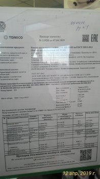

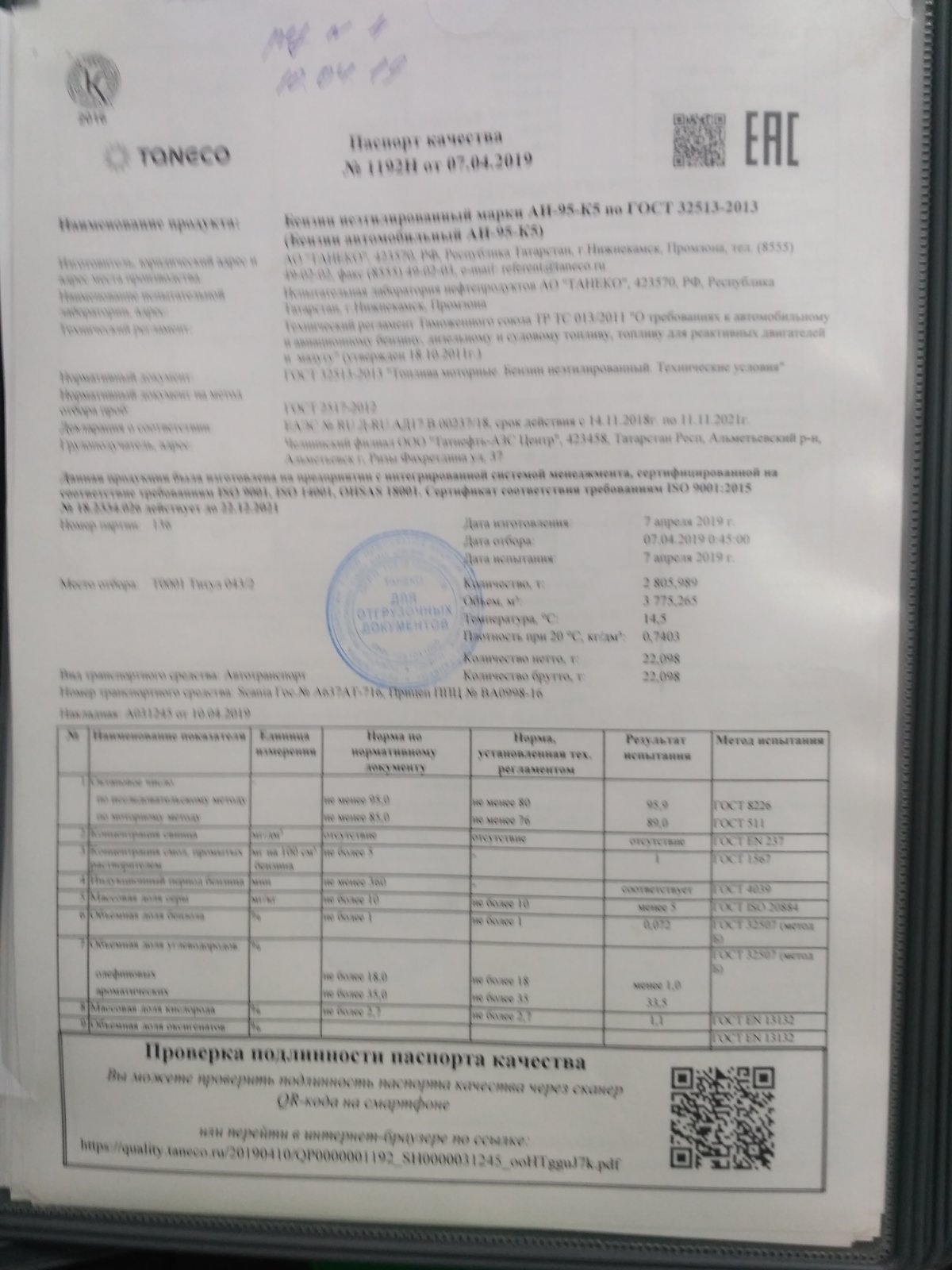

Паспорта качества: https://quality.taneco.ru/20190322/  (последние цифры - дата, меняем дату и видим новые паспорта )
впервые ощутил минус на 95 танеко: при выработке бака, когда уже начал гореть значок, машина стала тупить, чтобы ускориться нужно было чуть больше давить на газ-переключалась на передачу вниз, вообщем как будто выдохся бенз или подзабились форсунки, хотя чистил их техроном 2 бака назад!
надо присмотреться внимательнее к 95 танеко. сейчас залил 95 роснефть, едет хорошо, т.е это не проблемы форсов!
на луке 95 более агрессивно и громче движок работает. на 95 танеко работал также агрессивно но плавнее чтоли, как на газу, и тихо, но окончание бака не порадовало, как будто осадок остался и на нем хуже ехала.
Тут был в гостях. На рублевке на Татнефти 98й стоит почти 54))))
Безумный 95-й, продолжается :shok::shok::shok::D:D

Сегодня заправил 95 свежак завезли 09.04.19. ОЧМ 89 наконец то, безумие продолжается "лукойловская сотка" по цене 42руб.
