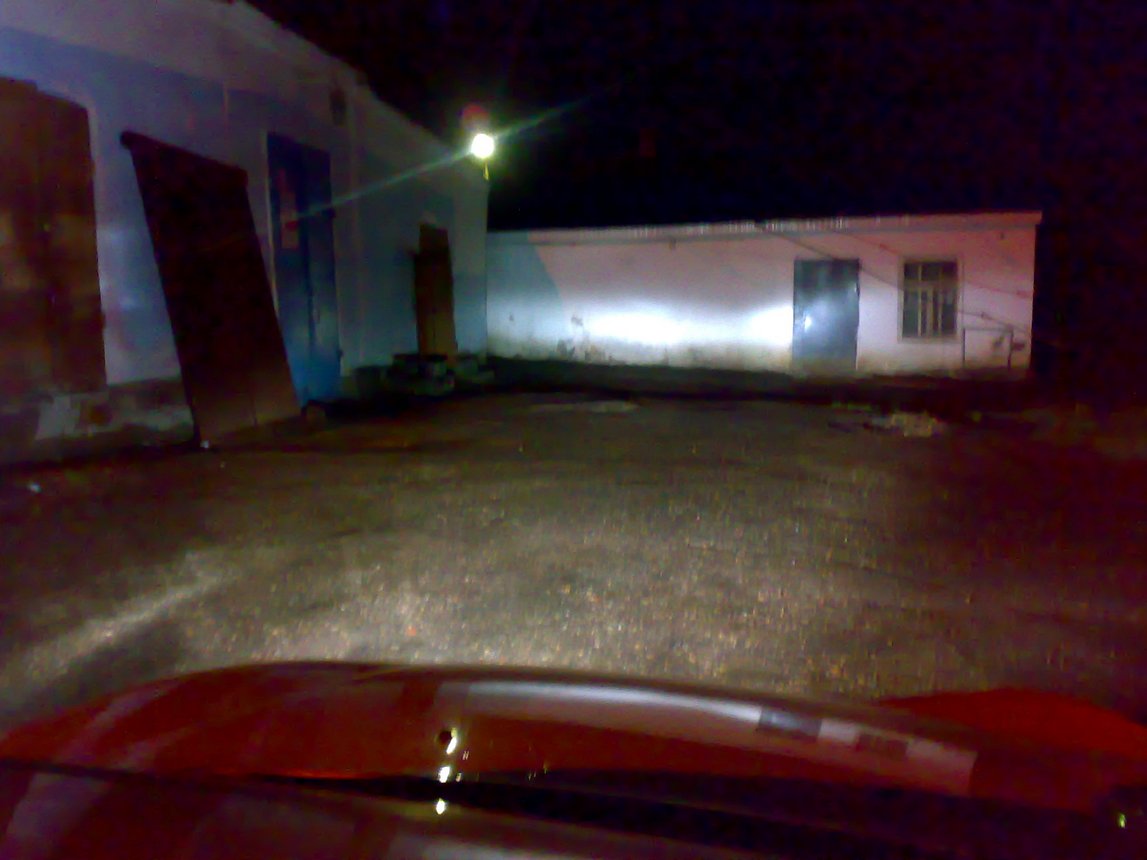

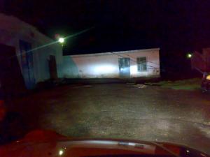

Дальний сразу стал похож на дальний "Тунель света" но все прелести разглядеть не удалось т.к. прошел дождь...

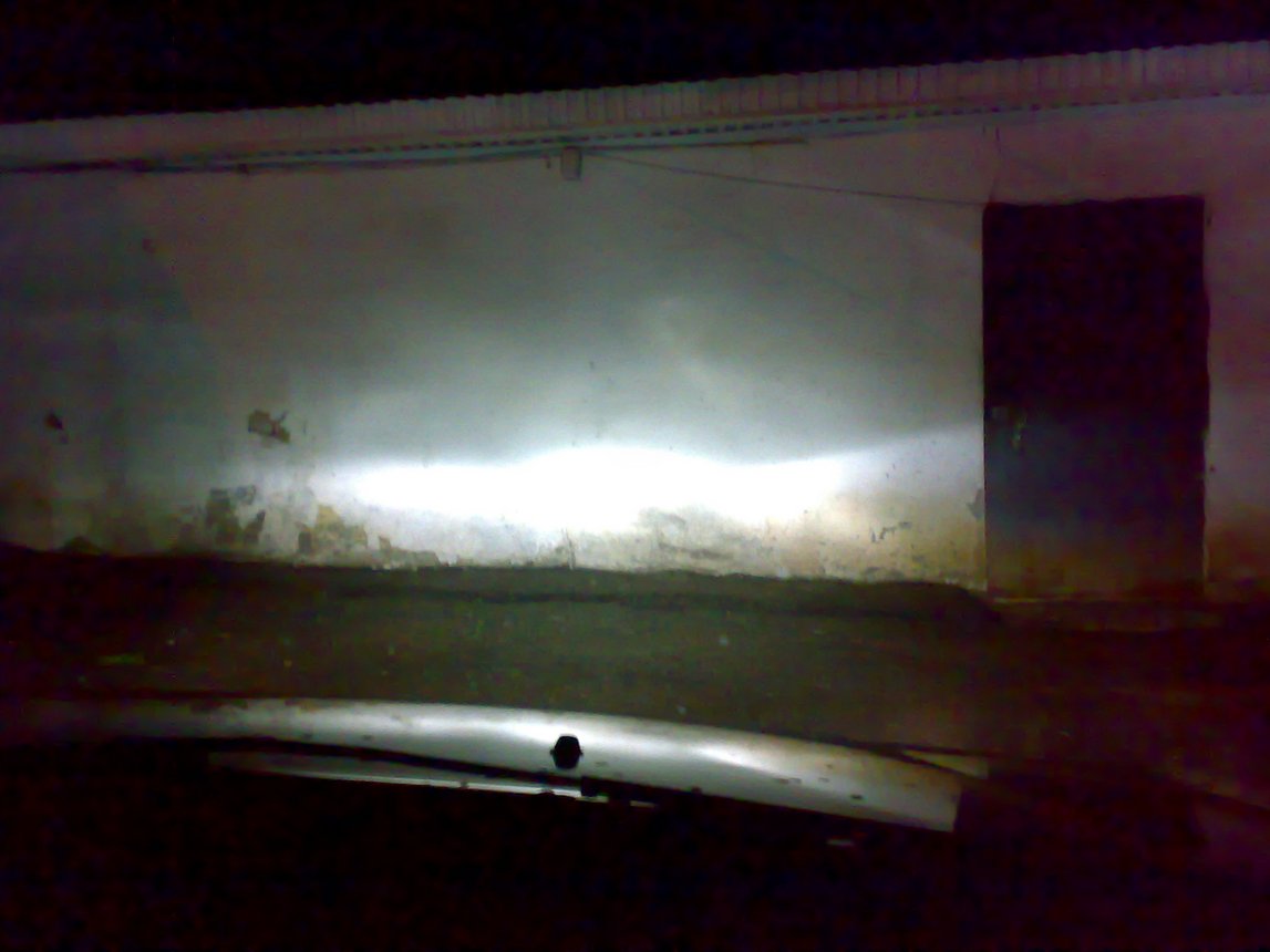

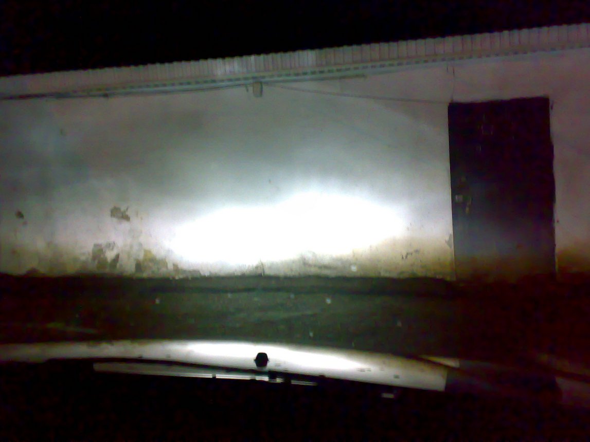

Сразу стали видны галки при ближнем
и дальний соответственно

Провели тэст с друзьями: ехали на не освещенной дороге на встречу, говорят что практически не ослепляю. Видимо они уже просто привыкли к нашему всеобщему колхозному ксенону. Мне кажется что есть все таки косяки.
Как лучше всего убрать засветы на встречку? Смастерить шторку как на первых скринах в топике?

timzic , свет у тебя сейчас более чем нормальный - у тебя фары с рассеивателем на стекле - какого спрашивается ты хочешь ?
Немного по ближнему вниз приопусти и ОК , я думаю ТО даже сам пройдешь :)
RadioFanat Фары и так спущены, также можно сказать приобретен вид нормального Колх. Ксенона (КК) На мой взгляд фары всетаки слепят, вот надеюсь на доп шторки, вопрос как и куда их встроить? пока желание есть....
timzic теперь по средине какойто горб вылез на ближнем. Ты сфотал бы фары по отдельности как светят - плясали бы дальше :) Я кстати догадываюсь откуда этот горб, закрой сектор дальнего (как ты закрывал а потом снял) у тебя он пропадет и появится скорее всего ровная горизонтальная линия с нормальными галками.

Вот Левый Ближний
И Правый Ближний
Вчерашняя фото сэссия
timzic нет это не дело, ты слепишь по любому. Закрывай опять сегодня дырку далнего и сфотай опять - посмотрим что вышло. И еще - у тебя слишком задран вверх свет - разберись с начтроечными болтами.
Свет не задран, просто там спуск небольшой... =)и линза в телефоне искажает. Поставлю сегодня шторки на место и выложу.
