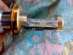

timzic чесно? :)) Поставить тюнинговые фары от ервоцивика и нормальные лампы подобрать, а лучше не парится и сразу с линзой фары ставить :)) Я боюсь у тебя комплект ксенона такой колхозный. Попробуй говорю лампу у друга-знакомого попросить и поставить на время.

Друзей с ксеноном нет, у всех галогенки =) я можно сказать для них щас новаторствою) в общем попробую фары с линзой на будущее по искать... А пока вот отчет о проделанной работе) Жду ночи для тэстов) но чюда не жду, главное хоть как то оградить окружающих от колхозного ксенона

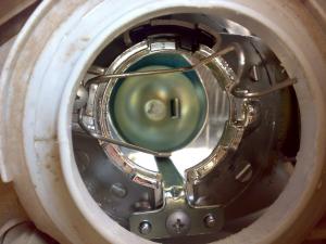

timzic епа мама это че за колпак у тебя внутри фары прикручен??? :D Убирай его к чертям! :D Он там зеркалит поди как катафота на велике :)
Когда вставишь лампу в фару сфотай плиз - я че то непонял как ты ее ставишь... Вот блин спецы у вас наставили тебе колхоза, штатный колпак не убрали и отправили в путь...

В общем дело оказалось хлопотным. "Шляпка" этого так скажем "грибка" шире чем отверстие для лампы... пришлось снимать фары. Сейчас грею плиту для того что бы расшить их) потом планирую посадить на герметик или что нибудь подобное =)
фары разобрал, склеены были на совесть =) Собственно вопрос: Чем лучше всего обратно склеивать? =)

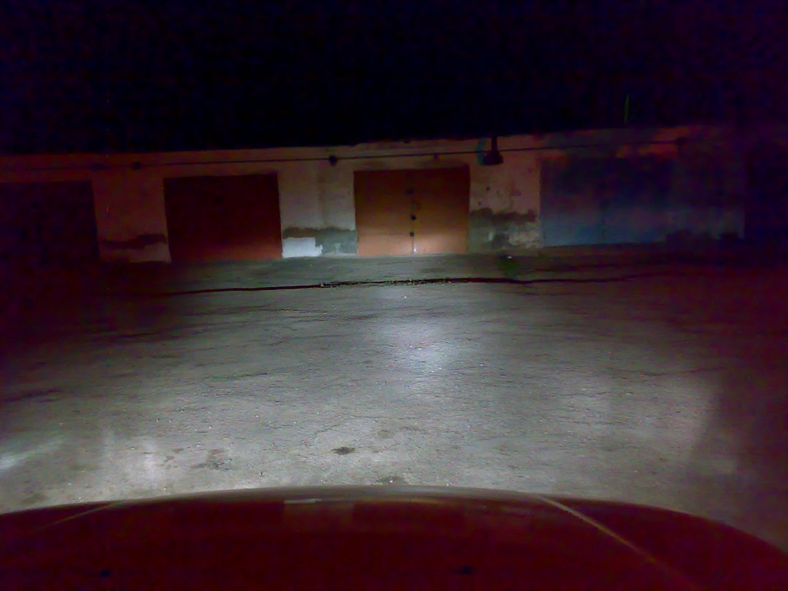

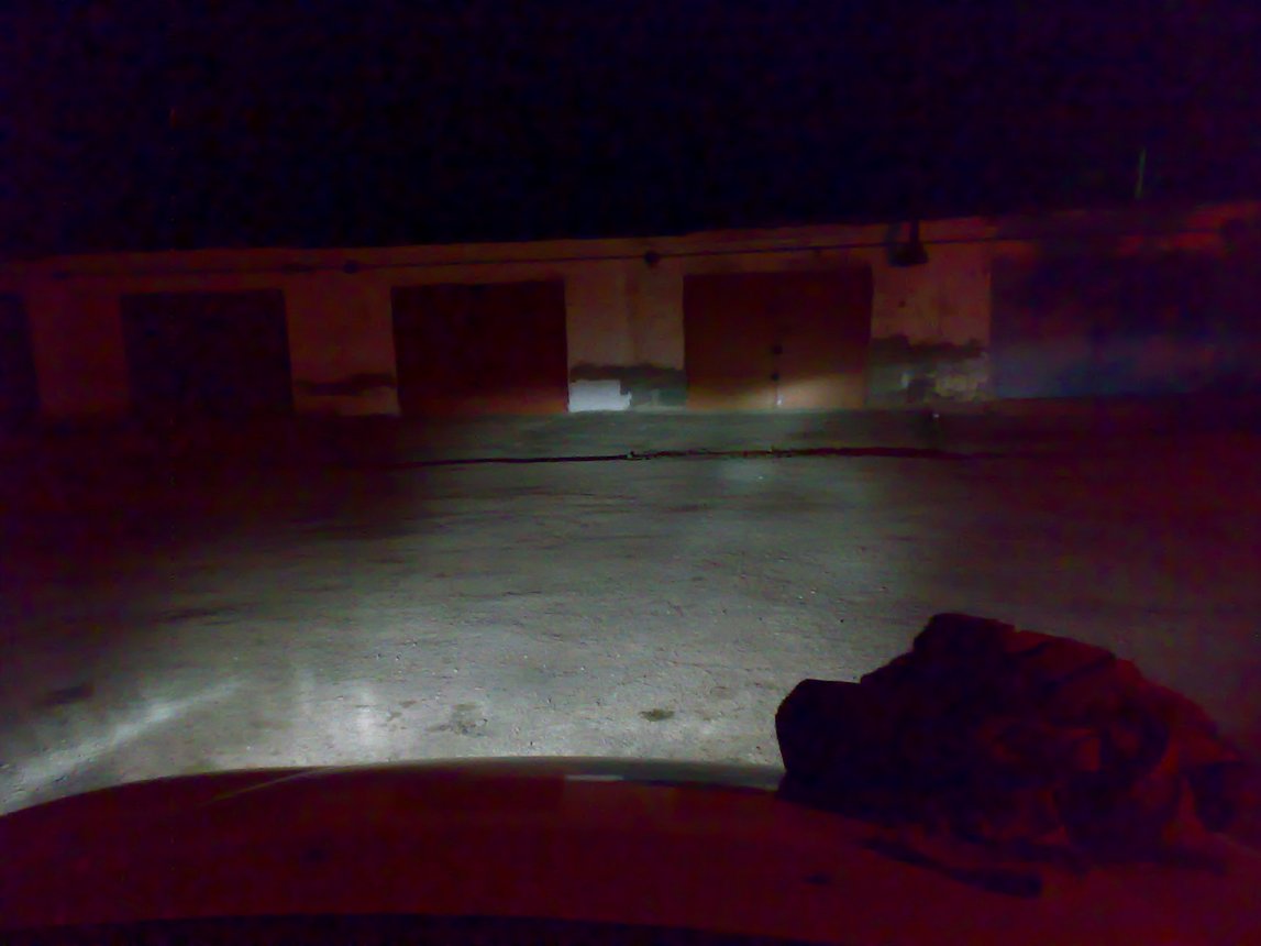

Далее вставил фары, все подключил и... чуда не случилось =)
PS: там правая фара в пол уперта почему получилась. Я ее уже потом заметил и поднял на уровень, заново фоткать не стал ибо замерз как суслик и немного подустал =)

timzic по левой фаре у тебя какие то проблемы - она засвечивает встречку, правая вроде нормально светит.

Торкон -колпак внутри то штатный! это экран для ламп Н4 без переднего затемнения....
имхо при собственном колпаке на ксеноне этот колпак никаким путём не влияет на засветку -он ограничивет свет только вперёд!...

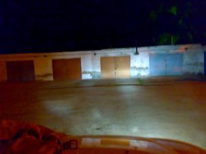

у меня вот его небыло на ксеноне, мне его колхозить пришлось... при этом свет как помнишь я выкладывал ровный и когда на фары включеные смотришь, ч1тко видночто сектор галки и дальнего тёмный -не засвечен
timzic ,я просил сфотать фару спереди при выключеном свете -чтобы было видно рисунок стекла !! -там будет видно какие зоны нужно стараться закрыть без поворота лампы чтобы небыло паразитной засветки
Я понял что он штатный, но он мешается однозначно, смотри его стойку она проходит там где дырка дальнего у лампы биксенона, да и не нужен он, у него с ксеноном колпак идет - зачем ему два... Как говориться что бы разобраться лучше снять все лишнее и с нуля начинать настраивать.
