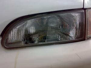

timzic у тебя не линза? Просто биксенон h4? Фото фары можешь сделать? Фара "хрусталь"? Civik у тебя праворукий, фары светят вправо, ксеноновая лампа повернута что бы не слепить встречных?

сфотай лучше фару днём, чтобы было видно конструкцию рассеивателя и желательно лампочку галогеновую - глянуть экран, тогда можно что то сказать.....

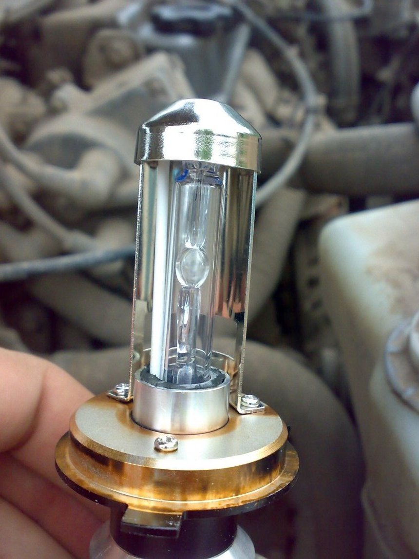

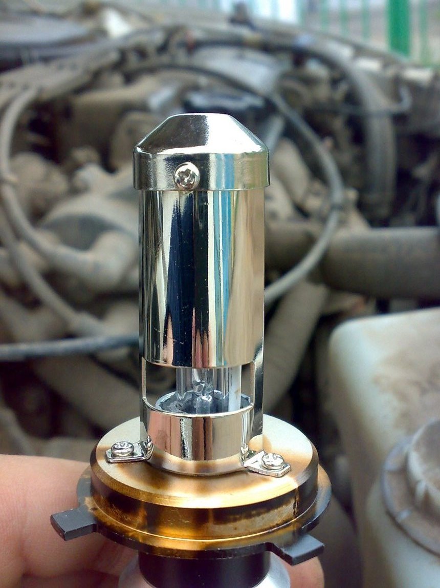

Вот такие у меня лампы.
timzic подьедь к стене на метров 10 от нее встань, закрой фару тряпкой, а с другой сними кожух и на включенном ксеноне пошатай цоколь лампы внутрь-на себя, почасовой против часовой. Такое ощущение что лампа на своем месте не стоит.

timzic конечно по правилам безопасности это противопоказано, то там везде изоляция тебя не должно долбануть. Я так делал не раз - жив здоров. У меня уверенность 99% что ксенон такой, что бы граница была четкой тебе нужно закрыть как я фольгой окошко дальнего на металическом чехле, через него явно пробивает на отражатель...

дырка в чехле для дальнего пока ее не уберешь ближний будет ужасный, еще внутри чехол должен быть покрашен в матово черный - почему то никто этого не делает, на японском биксеноне только это видел, внутри не зеркалит чехол...

Судя по скринам мне надо будет поставить доп шторку тока с боку?? или с зади окошко тоже надо прикрыть? сегодня вытаскивал правую лампу что бы по фоткать, все на место поставил лампа ровно в пазы села. Результат остался неизменным вот так светят фары по отдельности...

Закрыть тебе нужно вот это
Дальний станет хуже сразу говорю... Но моргать перестанут.

timzic дырку на обоих лампах закрыть надо, шторку сбоку пока не делай вообще. Как закроешь сфотай у стены (в той же дистанции что последний раз).
