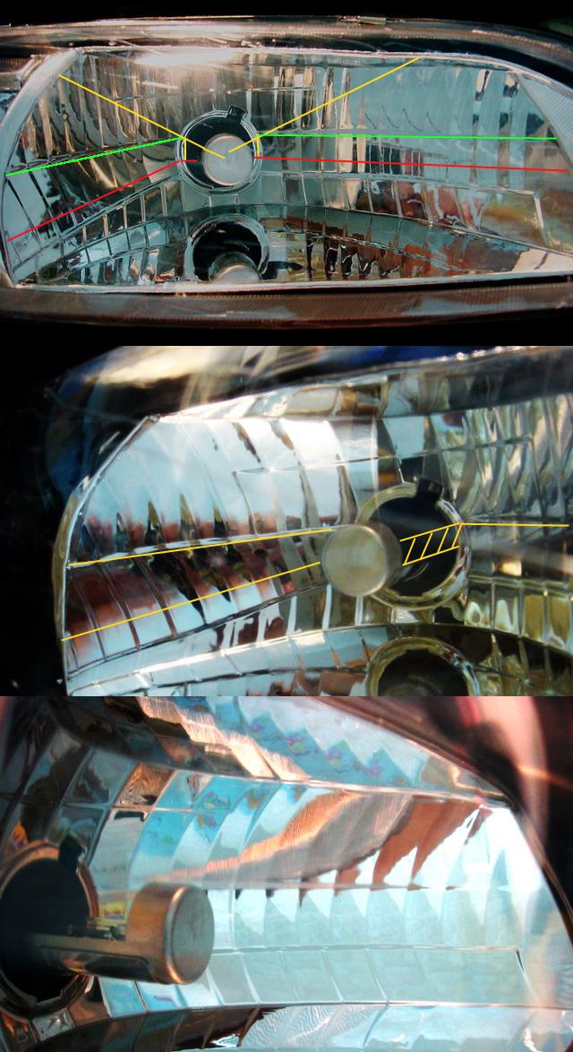

заморочился наконец переделкой старого ксенона в новые фары....
материал -колпачки в еденичном экземпляре так что ошииться нельзя :)
вот я и туплю теперь
Данил - больше к тебе вопрос
здесь рисунок гораздо выше сделан чем у рассеивателя родного - на старой фаре зелёная линия галки совпадала с линией спирали....
здесь же центр "спирали" на уровне красных линий....
и если поднимать шторки до линий перекрытия - зелёные, то свет по идее пойдёт как жёлтые линии - вверх-встороны... те будет работать очень узкий сектор....
что делать???
поднимать шторку у галки до перекрытия колбы отсекая свет, но не доводя до зелёной линии рисунка галки?
а слева -сектор дальнего как? так и оставить по красной или также до перекрытия колбы но не доводя до зелёной?
markii соушай мне трудно представить ты по какому рисунку говоришь? Что значит
У тебя разве рифленое стекло на новых фарах? У тебя разве не хрусталь?
блин фотка не вставилась....
рисунок всмысле сравнение рефления на отражателе хрусталя и рассеивателе простой
markii так у тебя хрусталь при закрытии шторкой у тебя получиться полная ерунда. Мое мнение тебе нужно заклеить сектора черной изолентой, выявить те которые отвечают за встречный сектор и закрасить их черной высокотемпературной краской. Граница будет четкой, потери света такой не будет. Черные полоски эти в глаза внешне врятли будут бросаться...
ога, я такую чючу без разборки стекла не сделаю...
да и видно это сильно...
проще закрыть сектор галки.....
кстати что по левому сектору скажешь?
где начинается граница дальнего - самая нижняя часть? а средняя?
Вот про что я
ближний сектор это по зелёному уровню или по красному?
markii так делай разбор - боишься сломать фару? Тогда берешь тонкую кисточку и красишь через дырку лампочки аккуратно. Сначала можешь просто акварелью черной что бы потом если что можно было поэкспериментировать и стереть это все полосканием воды в фаре.
Просто по логике там где спираль у лампы H4, примерно с этой точки начинается граница между дальним и ближним, у тебя это красная полоса. Резать чехол тебе не нужно, покрайней мере справа (если смотреть на фото) а вот с лева шторка нужна. Если свет тебя не устроит - то делай так.
Между - там где спираль...
разбор я точно делать не буду....
а вот почему ты думаешь что красная справа это ближний? ведь родная штрка спирали наклонена вслево по рисунку -на галку
те справа экран будет уже задран! а не опущен.... имхо ближний всёже зелёная линия справа
markii вообще то ты прав наверное я ошибаюсь и она зеленая линия всетаки - лампа то наклонена, я не понимаю что тебе мешает вставить лампу туда и проверить на стене :) Что бы не гадать...
попробую завтра
но что я увижу? увижу галку, а засветку областей кроме галки как ты увидешь глядя на фару??? зайчиков словить....
тем более эта ксеноновая шторка несколько иначе сделана из за того самого пузырька -она больше и колпак впереди больше чем краска на торце НВ4...
И если корпачёк этот даже вперёд от лампы двинуть, то засветятся новые области... вобщем это без стенда завода не уловить.. так тока на глаз.........
markii воткни галогенку туда два провода и к акумулятору, смотришь на фару прямо с метров 4х от нее и видишь где проходит линия "отреза".

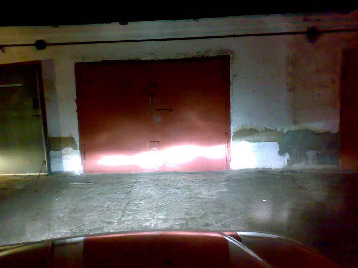

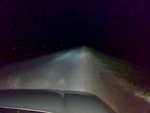

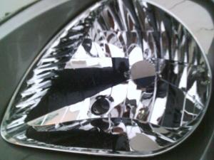

Доброго времени суток =) весь раздел прочитал) очень понравилось. Хотел бы спросить как быть?
Недавно поставил на свою Honda Civic (5 модель) 93 года би-ксенон цоколь H4 raiman. Устанавливал обычный электрик но он вроде бы не первый раз ставил. К работе самого оборудования притензий не имею остался недоволен тем как свет на освальте не равномерно пучками лежит, дальний от ближнего мало чем отличаться.... Но на мокром освальте естественно светит лучше чем галоген. Странным для меня было то что в сервисе человек который фары регулирует сказал что все нормально. Вроде бы прикрепил фотки с изображением. Помогите разобраться =)
