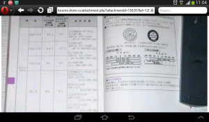

4 декабря 201411 г Автор На фото какой то старый мануал к тойоте. В NZ движки надо 0w20, особенно зимой. фото с дрома от тойоты 2002 года, после 2002 или 2003 года в двигателе NZ произошли изменения диаметр сливных отверстий для масла в поршне, маслосъемное кольцо поменяли и еще что то.. возможно позже и мануал скорректоровали.

4 декабря 201411 г в 1ZZ-FE (в вашем скрине есть этот двигатель) лью 5W-30 Лукойл Люкс (SL) всё соответствует, живу в Тюмени, морозы не мягче ваших, было бы у Лукойл 0W-30 лил бы его; под капотом написано масло менять каждые 15 000 км; всем давно известно что городская езда, МОРОЗЫ, жара это тяжелые условия эксплуатации поэтому масло портится к 10 000 км, масло в таких условиях надо менять чаще в 2 раза (7 500 км. хотя бы); для себя решил что это буду делать каждые 5-6 000 км. и по деньгам меня устраивает Лукойл, чем иномарочное масло за 1,5-2 тыс. рублей и которое в таких условиях всё равно "перемёрзнет" за 5-6 тыс. км. чтобы Вы туда не залили оно всё равно в таких условиях помрет к 6 тыс. км., я не спец, живу в настоящем форуме))) Изменено 4 декабря 201411 г пользователем AlexKon

4 декабря 201411 г @Vladimir42, генеральный сайт toyota jp http://toyota.jp/after_service/car_care/yohin/engine_room/other/popup.html?keepThis=true&TB_iframe=true&height=540&width=742 в 2nz-fe рекомендуется самой тойотой 0W-20 более старая toyota carina E на масле что тебе советовали. http://www.oil-club.ru/forum/topic/10916-10916/ на счет интервалов смены 5000км.
