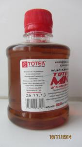

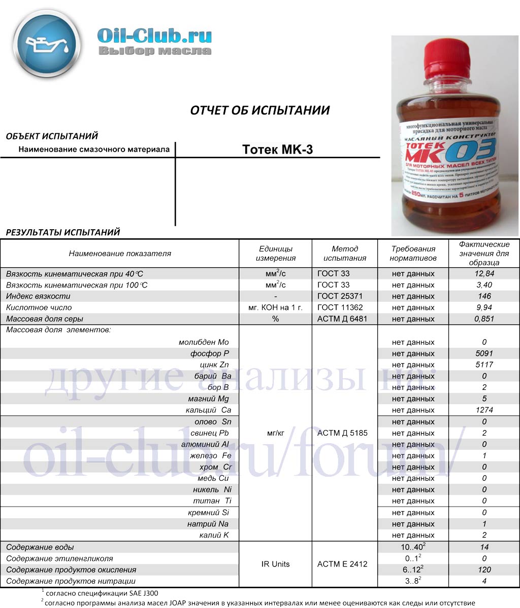

30 ноября 201411 г Популярное сообщение Закреплён Присадка в масло Тотек MK-03 Тотек MK-03 _VOA BASE_.pdf 1) вязкость при 100С 3.4сст - низковязкая база - которая выступает в качестве "растворителя" более густого масла. 2) кислотное число 9.94 - почему при добавлении этой присадки в мизерном количестве, мы видим как значительно вырастает кислотное число в масле. 3) много серы 0,851 - так же в маслах заметен рост серы. 4) пакет не богат на элементы - в этой базе просто растворена присадка цинкдиалкилдитиофосфат - цинк и фосфор 5000ppm. 5) кальций в таком содержании мало окажет влияния на масло - поэтому обсуждать его смысла нет. 6) по параметру окисление 120 - окончательно убеждаемся что это эстеры.Вывод: Присадка выполнена на эстеровой основе низкой вязкости, в которой растворен стандартный пакет присадок ZDDP.Плюсы: Цинк Фосфор - стандартная проверенная годами противоизносная присадка ZDDP - есть в любом масле. Эстеры обладают полярными свойствами прилипания к деталям двигателя - отсюда противоизносный эффект, снижение коэффициента трения - тишина работы двигателя.Минусы: Повышается сера и кислотность в масле - но при добавлении обычного противоизносного пакета присадок в масло - по другому никак. В готовое продуманное масло добавлять стороннюю присадку - когда неизвестно что будет в итоге и как это скажется на двигателе - тот еще вопрос. Есть ли польза от данной присадки, и нет ли вреда? Покажут отработки и желательно тех, кто до этого делал анализы на обычных маслах.

30 ноября 201411 г Получается не врут производители! Что обещают, то и видем! Не видем только что HTHS не понижается, но для этого его надо замерить до и после...
30 ноября 201411 г Автор @Finik, там видеть ничего не нужно HTHS понижается 100% и на счет укрепления масляной пленки и HTHS - неправда.
30 ноября 201411 г Сератек поинтереснее будет. Правда и стоит 1000 руб (ах да, цены не обсуждаем ) Это как антигель сравнивать с цетан бустером. Разные ж продукты. скорее всего в МК03 есть еще что-то кроме эстеров ...Добавляя обычную базу из которой делают масла - например самую низковязкую из моторок 4cst - этого понятно не добиться. Значит добавляли нечто иное. тоже самое, считаю, актуально и для 3.4cst в концентрации 5%-10%. Ну а про применение, я уже высказал предположение, кому может быть интересна Присадка для тех, например, кто меняет масло после зимы, зимы порой до минус 30c - минус 32c, а пробег за год до 8-10ткм. Данная присадка в конкретной дозировке ничем уж точно не навредит, а уверенности в зиму уж точно даст. Изменено 30 ноября 201411 г пользователем Alehandro
30 ноября 201411 г @Finik, там видеть ничего не нужно HTHS понижается 100% и на счет укрепления масляной пленки и HTHS - неправда. "Верить никому нельзя, даже себе"... Сказал мужик застировая по утру трусы))))) Так что пока не помереем, что либо, в какую либо сторону утверждать преждевременно!
30 ноября 201411 г Автор @Finik, а тебе еще раз говорю не надо черное называть белым! Понижение вязкости не получит укрепление HTHS - читай соответствующие доки. http://www.infineum.com/Documents/Crankcase%20Technical%20Papers/SAE%20J300%20viscosity%20grades%20below%2020%20grade-SAE%20Powertrains%20Fuels%20and%20Lubricants-2010.pdf и подумай уже головой этот тотек при 100С имеет вязкость 3.4 и что добавив его в моторное масло HTHS при 150С станет 3.5 что ли? ей богу я тебя не понимаю, тебе Тотек коробку на дорогущем инфинити нае?Г:ул - а ты его пытаешься вытянуть на большее, чем он из себя представляет и приукрасить. Очень странно...
30 ноября 201411 г Ну а про применение, я уже высказал предположение, кому может быть интересна Присадка для тех, например, кто меняет масло после зимы, зимы порой до минус 30c - минус 32c, а пробег за год до 8-10ткм. Данная присадка в конкретной дозировке ничем уж точно не навредит, а уверенности в зиму уж точно даст. И не только. Возможны варианты. (Кому это подходит естессно) 1. Масло и перед зимой - просадить вязкость, если масло более вязкое. (Это вроде тоже само собой разумеющееся.) 2а. Масло перед летом - не совсем подходящая вязкость, но досталось на халяву с большой скидкой, и есть смысл потратится на МК-03 2б. Масло перед летом - не совсем подходящая вязкость, но хочется уменьшить шумность. 3. Комбинация факторов. Для себя, потенциально, рассматриваю МК-03 как возможность "улучшить" Мегуин 5в-40. Которое, по моим наблюдениям, очень хорошо себя показало в работе. Но оказалось и самым шумным маслом в моей практике: Пипец, бензиновый 4А-ФЕ работал как дизель. (Отмечал ранее в теме Мегуин)
30 ноября 201411 г Torcon все правильно, каробас жалко до слез! Но именно МК-3 мне очень понравился!!!!: и двиг крутился лучше и шуму не прибавилось, по сравнению с ТОТЕК 5-40! А вязкость при 100, и скорость сдвига при 150, это разные вещи, если я не прав поправьте! Тотековцы мне обещали что низкотемпературные характеристики улучшаться не просажива HTHS, это конечно "сыр Хохланд", но пока не проверим не узнаем
30 ноября 201411 г Автор @Finik, мы как пока дурак будем спорить? Я тебе еще раз говорю HTHS упадет и значительно - по другому быть не может. Не налегай на то что она не проверена, чуда не будет! Да это разные параметры, но температуры цельсия по всей планете одни и те же.
10 декабря 201411 г А вязкость при 100, и скорость сдвига при 150, это разные вещи, если я не прав поправьте! Все правильно это разны вещи. Здесь кто-то уже давал файл где сравнивались перспективные базовые жижи типа PAO, PAG, PIG, Ester и т.д. в "маслах". HTHS проверяли в первую очередь. Зависимость была очень простая чем меньше VII тем меньше разница между HTHS и KV при 150 С, но меньше 20% не было т.е. в самом лучшем случае HTHS на 20% меньше KV при 150 С.
11 февраля 201511 г Господа, вот подскажите мне как химику-органику, как заведующему нефтехимической лабораторией, откуда в этой присадке (эстерах (эфирах)) -столько серы? В эфирах по идее ее не должно быть. В присадках? Тоже. Во всяком случае столько. 0.851 - это запредельное значение....
