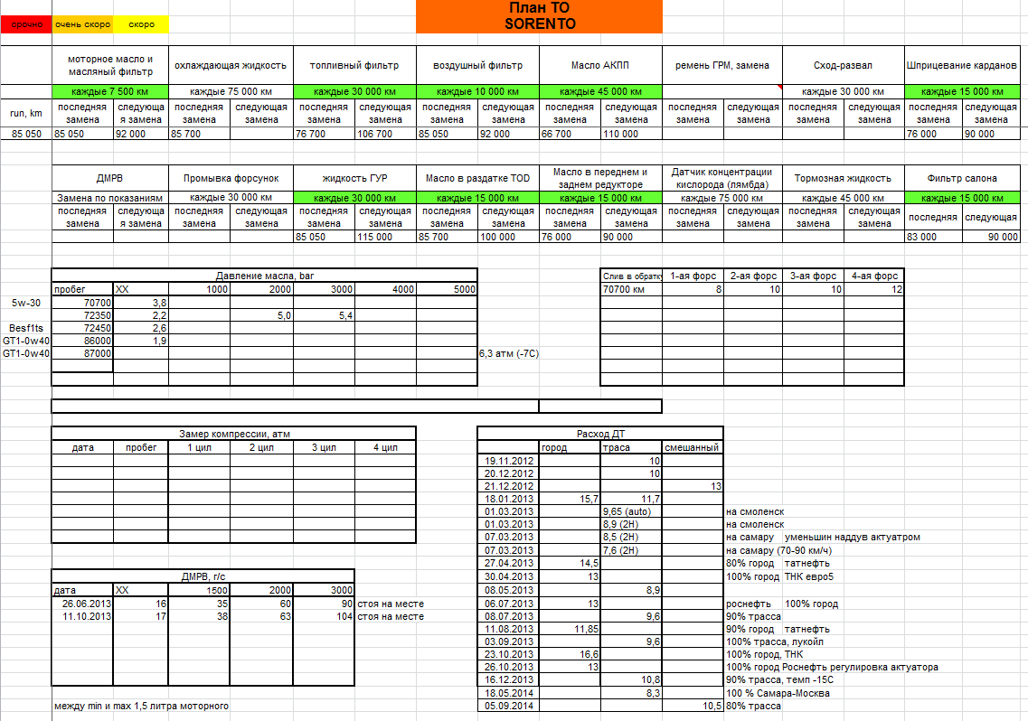

В -15С движок просто труп. Завести не реально.
А конкретно твой или вообще все Сорики с таким двигателем ?
Что на форуме соренто говорят ?

Постоянно в тетрадочке записано - масло менял тогда-то , топливный - тогда-то , присадочку заливал такую-то и такую-то тогда-то , ЕГР чистил тогда-то и прочая муть .

В -15С движок просто труп. Завести не реально. Поставил Северс-М электрический на 1,5 кВт 2 года назад... помогает ))
Может быть созрею на Бинар-5Д когда-нить
Свечи накала менял, не помогает ))
Но в целом скажу так. Дизель заставляет мозги работать и поддерживать технические навыки. С бензином постепенно тупеешь из-за простоты топливной ))
Хочешь простой опыт по запуску в холода? Кинь на шину свечей накала плюсовой провод через релюху и кнопачку в салоне и перед запуском подержи её сек 10 и заводи. А перед этим оттестив систему визуально с вывернутой свечой.
Они (свечи) у тебя же на общем питающем проводе(шине) и 12вольт? Ну а по уму нужно тестить блок управления свечами.
Если свечи греют и запуска уверенного нет, то ток мерить копрессию
А конкретно твой или вообще все Сорики с таким двигателем ? Что на форуме соренто говорят ?
Все сорики с таким двигателем на 80%. Есть экземпляры которые в -30 заводятся без помощи.
Никто это объяснить не в силах )
-ЕГР заглушен
-свечи накала новые
-масло было 5w-30
-стартер крутил колено с оборотами 185-190 (проверял сканером)
-форсы в обратку льют 8-12 мл/мин каждая... т.е. как новые.
-тяга и расход в норме
Но сцуко ему что-то не зхватает! :diablo:
Причем у меня и при покупке так себя вел, пробег 50... это ж как новый, проблем с компрессией не должно быть. Тем не менее...
Но если заведется в -13С раза с 6-ого, то чёрный дым валит первые 2-3 минуты... троит вроде как... потом норм.
Я вообще всё записываю. У меня план по ТО. Учет расхода, учет давления масла, сколько форсунка в обратку сливает.
