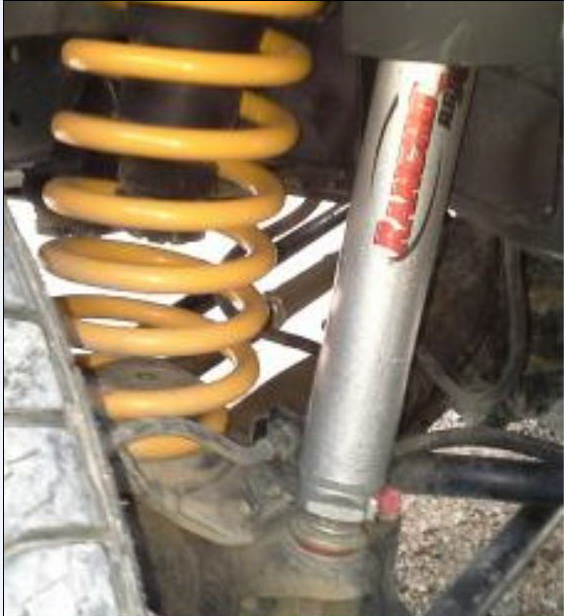

@AlexGel, Я не знаю Ваших возможностей и запросов, но есть такой проверенный комплект, обеспечивающий и комфорт и управляемость.
Амортизаторы RANCHO 9000 LX с регулировкой пружины Iron Man comfort Plus.
Спасибо! Запросов по подвеске 80ки у меня (пока) нет, поэтому выбрал то, что можно было купить побыстрее. Я, честно, не думаю, что 80ку можно сделать управляемой (как мой Рэм в стоке хотя бы) используя бюджетные компоненты. Видимо, нужно менять аморты на что-то типа бильштайн или фокс. Именно поэтому я не почувствовал особой разницы между ОМЕ и Tough dog. Это все субъективно, конечно.
@AlexGel, Используя бюджетные компоненты сделать "Восьмидесятку" невозможно - 100%.
Но с показанным вариантом разница между заводским и тем, что обычно применяют в большинстве - огромна.
И настройки позволяют варьировать хорошую управляемость на шоссе с комфортом на бездорожье.
