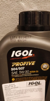

Заказал масло  IGOL PROFIVE 504/507 5W-30, продает оф.дилер на ОЗОНе, пришло, но что удивило канистра 4 литра все нормально масло 20 года. А вот литруха  тара 15 года, а масло если я правильно понимаю 17. Как то не хочется смешивать или можно? Да и маркировка на литрухе смущает.
магистр смешивать можно , делали анализ ТНК 5w40 15-и летней выдержки , лабораторный анализ показал все норм , максимум что может быть , это совсем немножко осадка на дне канистры , особенно если масло простояло без движения года три , типа такого
магистр Да успокойся, я тебе говорю! Не очкуй, я сто раз так делал...!
