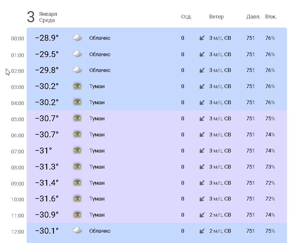

 И по погодке   добавлю  , вот так будет до завтрашнего утра . Т.е. солярка только ещё больше промерзать должна .

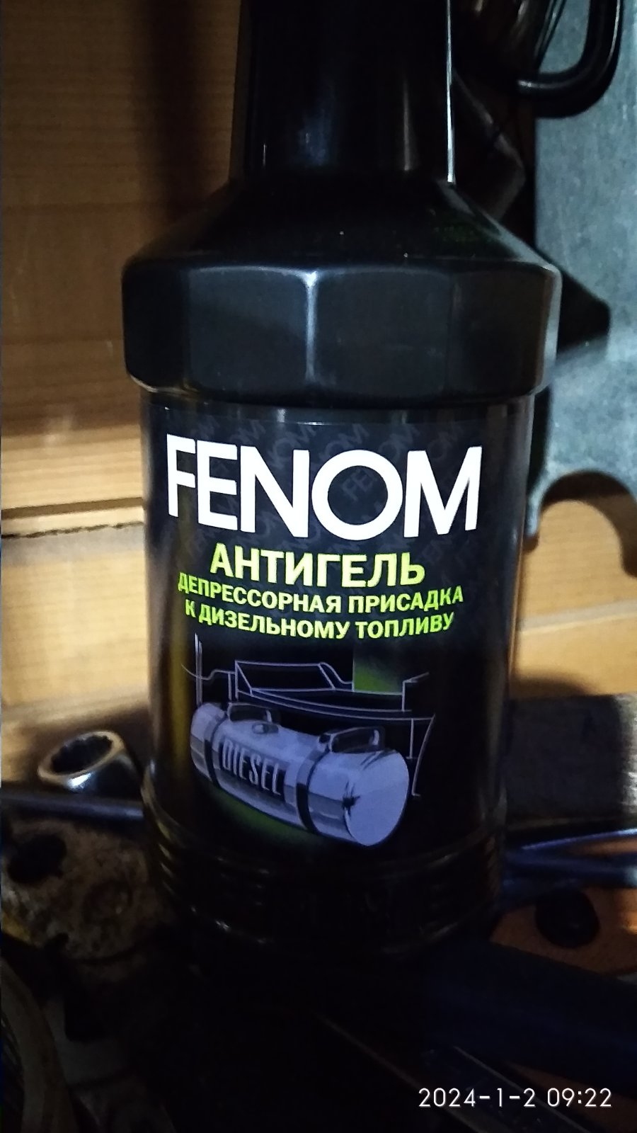

 На 554  странице про солярку  зимнюю от Татнефти начал  обсуждение . И вот результат  , сегодня ночью температура  до минус 25 градусов опустилась . Последующие ночи  будет понижение за минус тридцать , зимняя солярка со 100 %  заверением продавца  на кассе Татнефти , что она уже  даже не всесезонная , а чисто зима . Эта чисто зима в  низкой баночке , в двух других  с подсолнуха . Причём на днях перестраховался и  по 20 литров  , предварительно более суток в котельной канистры при плюс 25 градусов простояли , добавил в них  присадку  из расчёта  на 60 литров вместе с той холодной что в баках .  На фото  средняя баночка высокая без присадки и вторая крайняя с присадкой . Не знаю что завтра утром  будет , но  по данной  канистре добавлено в каждый авто . Рено Канго 2  остаток  "зимней" Татнефти  перед разбавлением около 20-30 литров был , в Фольксвагене Т4   надеюсь её уже не оставалось и с подсолнуха вся .
 Про  Рено   поездки  не частые и теперь естественно про её использование забываю , пока в этой маленькой баночке  движение а не кирпич увижу . По фольксвагену надеюсь завтра   в такую же  не превратится  , обязательно в город нужно съездить . Машины  все на улице  всегда находятся , но на фольксвагене  ещё установлен бандажник подогрева топливного фильтра . Если с бака до него дойдёт то уже точно  в движок  не мутная будет поступать .
