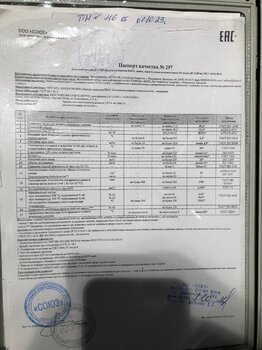

Татнефть АЗС№89 Московская область, Минское шоссе 30км.
Залил 16л на пробу к 10л от предыдущей заправки. Обратил внимание на то, как мягко заработал снова мотор, хотя огромной разницы между паспортами от 17.09 и этими - не вижу.
telegram-cloud-photo-size-2-5255900163749301980-y.thumb.jpg.7bdc1bef370445db27ba8f95a41181cd.jpgtelegram-cloud-photo-size-2-5255900163749301979-y.thumb.jpg.bc1b82152dea9833bd58596c48b8c448.jpg
