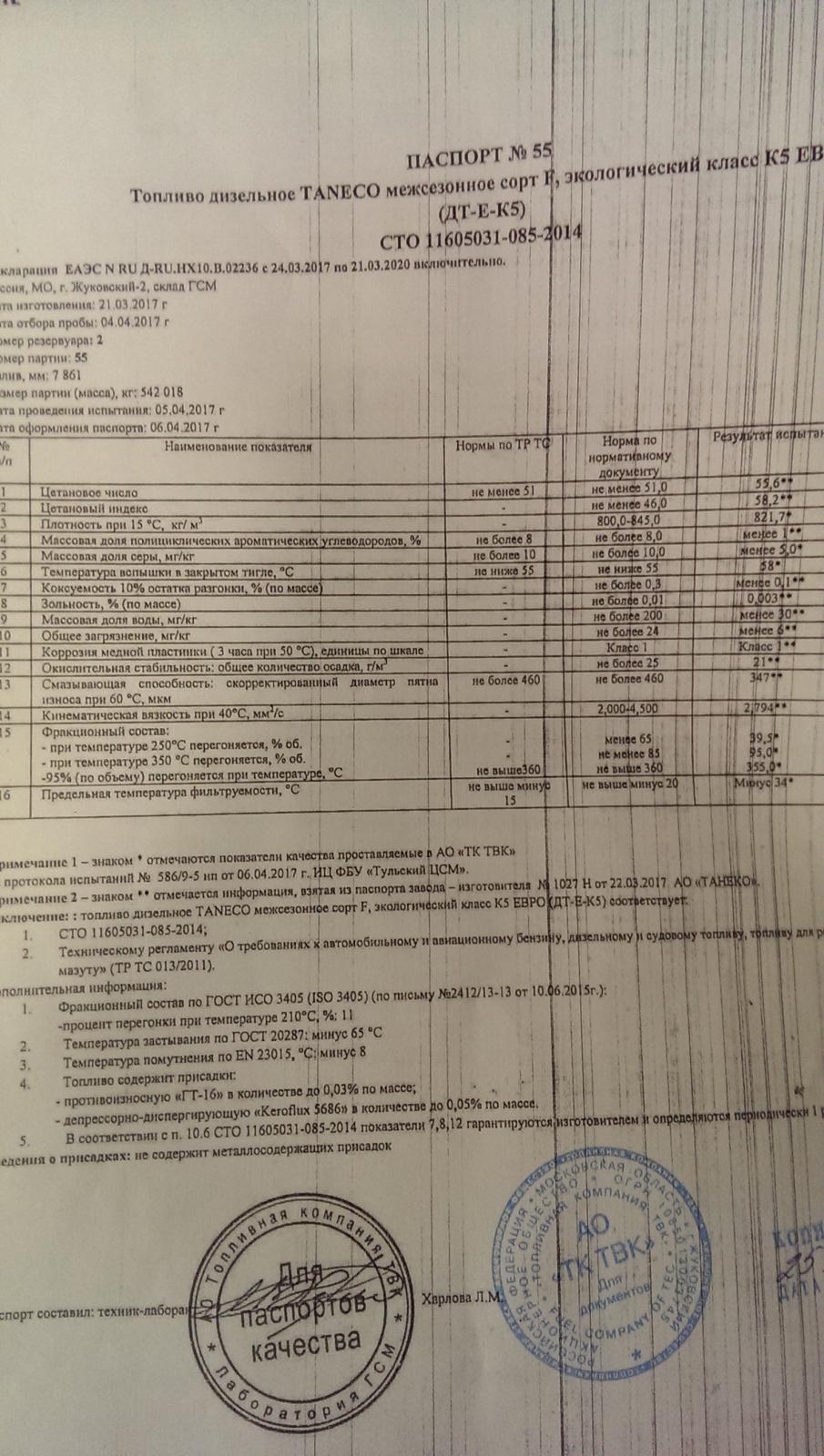

Полно летней Танеко с такой температурой.Всегда была на протяжении двух лет что я смотрю паспорта.А вот зачем туда депрессор суют-вопрос.-26 как бы не нужно.))))
Так -10°С уже было. Заправлял с такой ТПФ в Татарии и Нижнем. Потом ТАТнефть где-то откоплала межсезонку, я бы сказал , зиму ))
Залил сегодня на 2000 в Румянцево!
Паспорт заводской, летнее - спорт!
Ци- 58.6
Цч- 55.3
Замерзание -26
Ну лучше на родной татарской едит, чем на Жуковской!
Я межсезонку в Пушкино вчера залил... - ЦЧ - 57 с чем то, ЦИ точно не помню, но чуть выше ЦЧ..., смазывающая 375, замерзание тоже, где в районе -25....   :)
На М1 залил на 141 км Танеко во вторник - межсезонка из Жуковского.

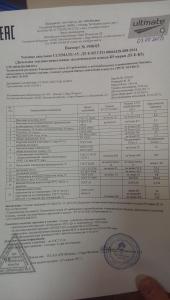

BP ultimate   цч - 53.3, ци - 54.2 смазка 425, Разгон 0-100 км/ч = 9,2с Эластичность 80-120 четвертая = 6,475с пятая 8,925с
шум ~ 66,5 дб
