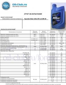

Hyundai Xteer Ultra RV LS 5W-30 свежее за анализ спасибо официальному представителю Hyundai Xteer.
Масло заявлено как ACEA A3/B4/C3
1) В рамки вязкости SAE входит и может называться 5W-30
2) Среднее щелочное число 7.8 - моющие нейтрализующие свойства масла, это норма для такого класса масел.
3) Низкая сульфатная зольность 0.82 - так и должно быть в ACEA C3 (2 сотых понятно считать не будем...)
4) Температура застывания -38С - не выделяется но нормально для масел такого класса.
5) Температура вспышки хорошая 232С
6) Вязкость имитации холодной прокрутки при -30С=6410 - находится у верхней границы но рамки SAE проходит.
7) Хороший низкий NOACK 9.6 - угар - испаряемость масс.
8) Похвально низкое содержание серы 0.183
Вывод: Стандартное масло ACEA C3 - все что заявлено - проходит. Опять же можно лить не только в автомобили Hyundai, а вообще в любой автомобиль где требуются такие сертификации. Достоинства низкий NOACK, низкое содержание серы в масле.
+-1% отличия от Hyundai-Kia Premuim DPF Diesel 5W-30 ACEA C3
Ну и скорее всего это опять же ZIC XQ LS 5W-30
Даж названия созвучны ))
Названия RV и LS - зиковские. Этим все сказано, имхо.

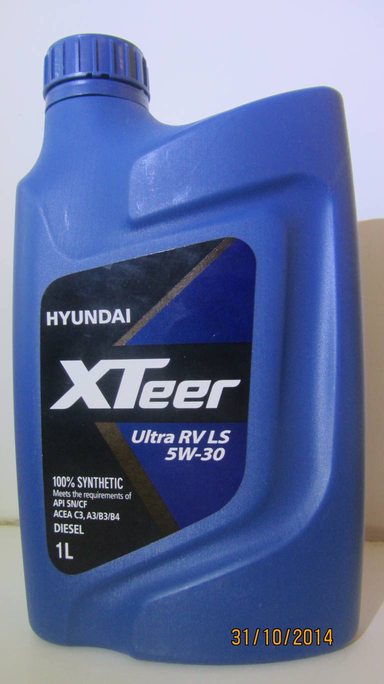

, @Dimmy, ну а доказательства какие то есть у вас что это ZIC? :) Нет!
Переведите иероглифы на обратной стороне. Производитель: Hyundai Oilbank :)
Можно с той же уверенностью сказать что это Лукойл Генезис :DD
http://www.oil-club.ru/forum/index.php?app=core&module=attach&section=attach&attach_rel_module=post&attach_id=18424
по пакету то ведь один в один ;)
