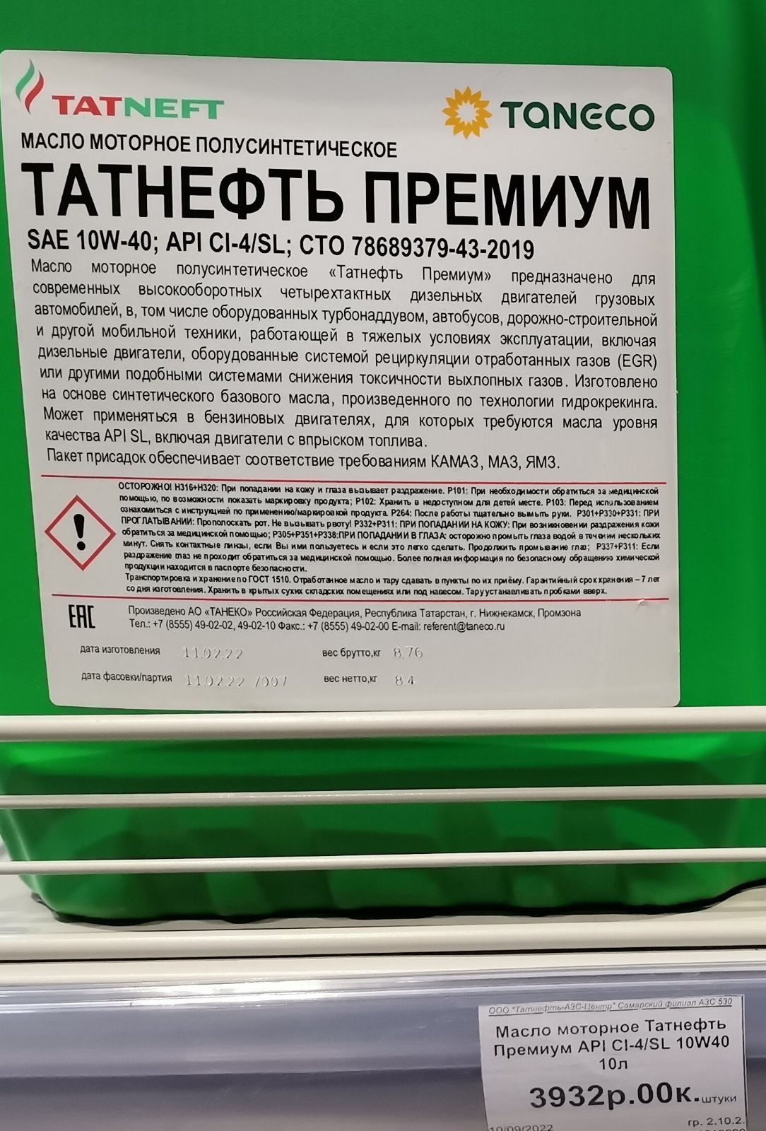

18 минут назад, Turistv сказал:
Или может такое?
Нафига в зиму 10/40? Да еще дизельное? Аааа, ресурс нужен... Ну, не знаю, не знаю...Премиум 5/30 ультрасинт- то же норм.
Только что, skorp777 сказал:
Нафига в зиму 10/40? А ресурс нужен... Ну, не знаю, не знаю...
Я для этого и спрашиваю, что не разбираюсь)

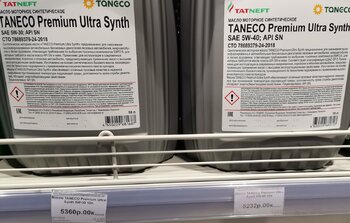

Там кстати если выбирать из 5/30
Соит ли предпочесть Танэко премимум ультра синт? Или Luxe достаточно?
05.11.2022 в 16:28, skorp777 сказал:
Что-то сомнения появились.
Оно же не А3/В4? Значит вряд-ли подойдёт?
2 часа назад, Turistv сказал:
Читайте тему с самого начала.
Если не разбираетесь, зачем умничать? на предыдущей странице я вам уже ответил, в чем проблемы? Еще раз, читайте тему с самого начала.

А зачем вам А3/В3?
я уже несколько раз писал в разных темах, у кореша алмера с таким движком и с новья лил исключительно масло А5, 5-30, сейчас льёт Татнефть или Танеко илсак и пробег у него далеко за 300,
ездит на метане

А зачем, вот зачем - покупал фильтр для замены масла, продавец сказал что на мой движок нужно А3/В4, и Татнефть которое на фото не подойдёт..
