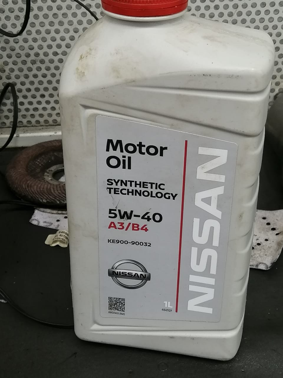

Здравствуйте. А вот такое масло ведь пойдет в к4м? Есть возможность взять 5 литров за 4000. У знакомого, он в официалах работает в Ниссан. Говорит, что льют его в к4м на ТО.
пойдет

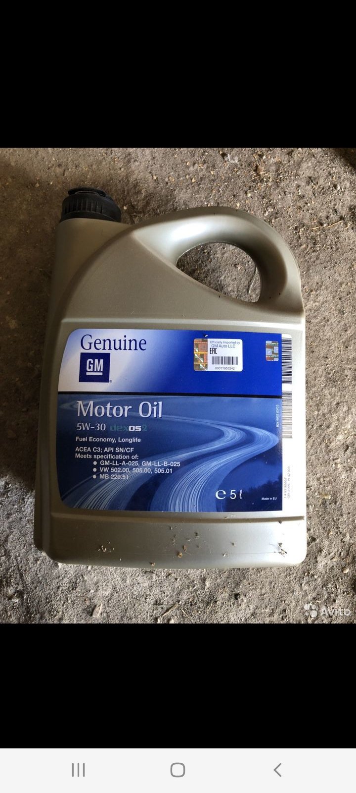

Подскажите, в Дастер 1.6 2011 года, двигатель к4м с газом, можно ли заливать масло GM 5w30? До этого лил ELF 900 NF, а сейчас авито со своей рекламой начало предлагать по 2800 руб 5-ти литрушки в моем городе, галограмма там и все дела, стоит ли брать, по такой цене может быть оригинал?
Изменено пользователем toshik

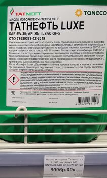

Здравствуйте. Подойдёт такое в к4m, 16кл? В приорите ресурс двигателя.
Изменено пользователем Turistv
