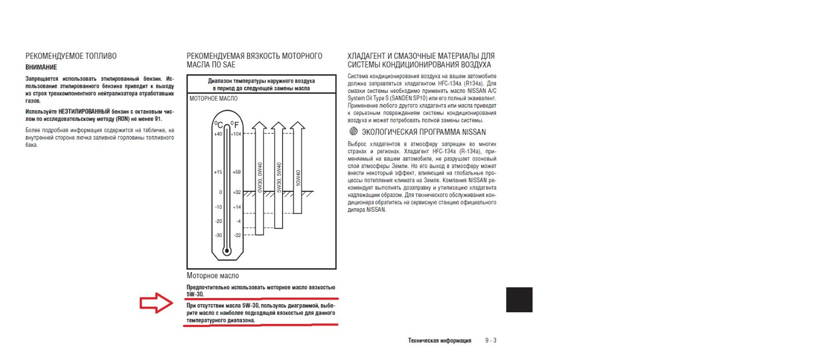

8) тут проблема: мотор от Рено, а мануал от Ниссана. не знаю насколько верно
Оффтоп
Оригинальное моторное масло NISSAN (5W30)
• Класс по ACEA A1, A3 или A5
• Класс качества по API SL/SM
9) обязательное условие Канистра 5л, не хочу переплачивать за 4+1.
10) обязательно или нет для масла допуск RN0700??

А что будет если на лето на 5-7 тыс. залью в к4м sintec 10w40 sg? По обзору с вашего сайта вроде нормальное вязкость высокотемпературная как у Elf Evolution SXR 5W-40 sn  (лил до этого) примерно, зольность чуть ниже.  Планирую такое же залить и в M4R на сценик. По мануалу допуск sg конечно не предусмотрен, но не до конца понятно чем это масло хуже на интервале 5-7 тыс. летом.
Читайте мануал.
