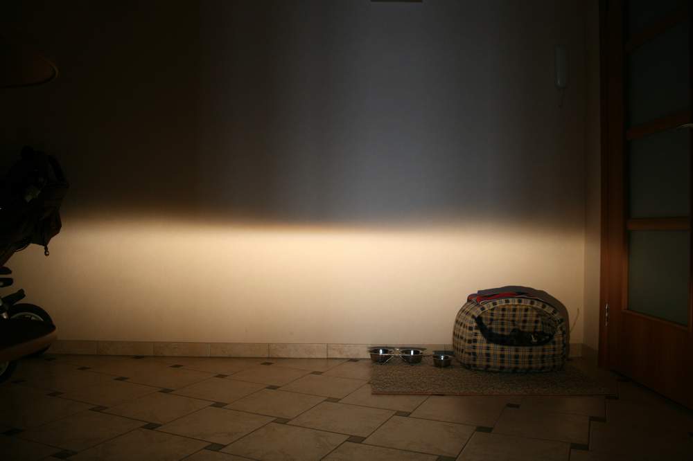

Туманка Micro DE (H3) с родной лампой и с ксеноном H3 3000K.
http://injapan.ru/auction/m48625788.html
От туманки до стены 2,5 метра. Светит DE очень широко.
Количество света с HID-лампой хорошо заметно по освещённости собачьего домика.
Линия с краёв приподнята немного, как раз получится на дороге, как на картинке.
очень недурно и видна чёткая верхняя граница!!!
видимо такой фарой не получится себя "обозначить" в тумане. придётся с дальним ездить, а то как там встречка..
