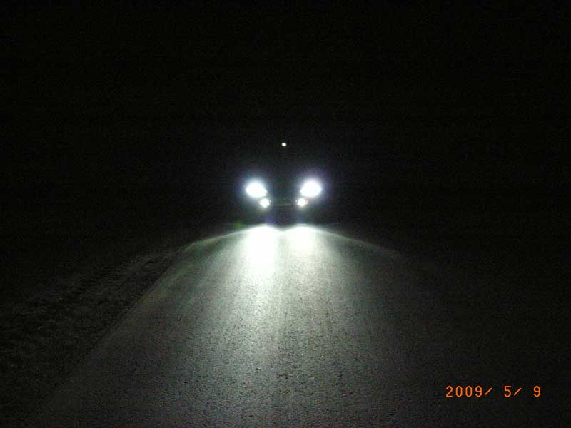

пришли линзованые туманки в бампер "прямая горизонтальная галка". На скоряк включил не устанавливая - блин одна туманка в темноте светит так как мои обе фары с ксеноном не светят. КПД у линзы всетаки больше - весь свет в пользу а не в небо... Это в туманке была простая желтая галогеновая лампа еще.... Ждите отчет, вся проблема теперь установить и отрегулировать.

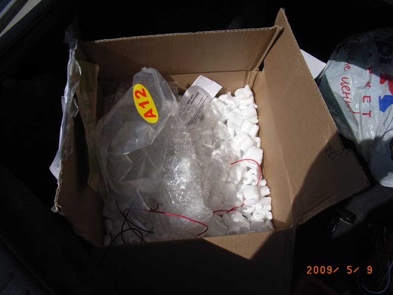

Вот так выглядела упаковка - картонная коробка и плотная набивка в ней - вобщем то довольно надежно и сохранно.

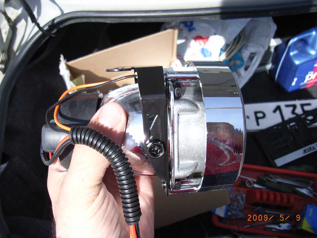

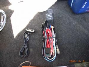

Когда я заказывал противотуманки, думал будут только туманки в комплекте, продавец не внятно описал товар. Оказалось в комплекте идет полностью проводка от аккумулятора, реле, предохранители, кнопка в салоне (кнопки две отдельно включать левую и правую туманку - зачем правда такой изврат непонятно), все кронштейны и все болты. Вообщем весь комплект только втыкай штекера и ставь туманки. Даже лампочки галогеновые есть. Все включено в комплект!
На туманках сразу идут ангельские глазки - которые как я и предполагал мне не влезут в бампер, да и не хочу я ангельские глазки в бампере - ненравится. Вообщем я их снял - откручиваются просто, 4ре болтика и получаем голую туманку.
Цвета ангельских глаз разные я заказывал белые.

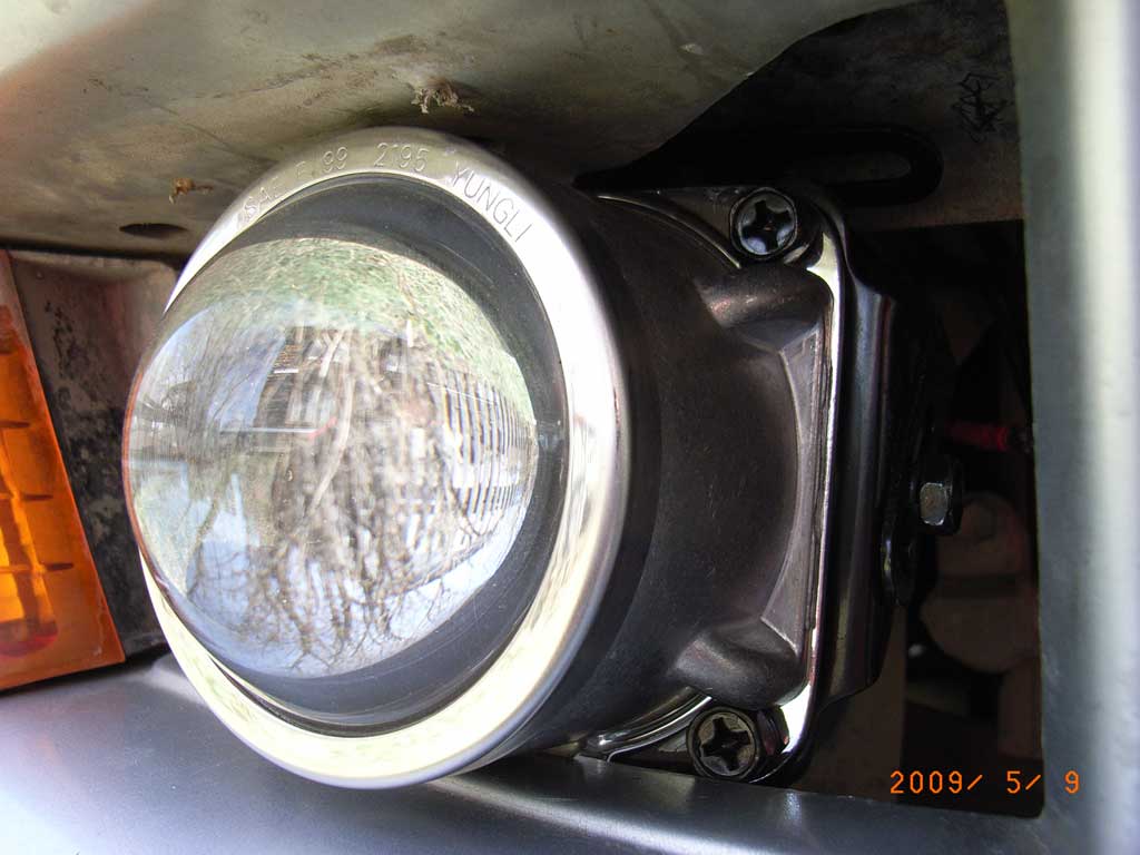

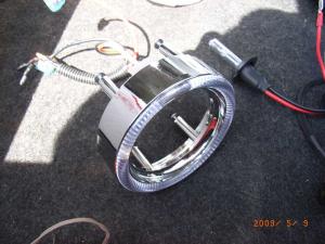

Сзади плотнооблегающая резиновая заглушка, с дренажной дырочкой.

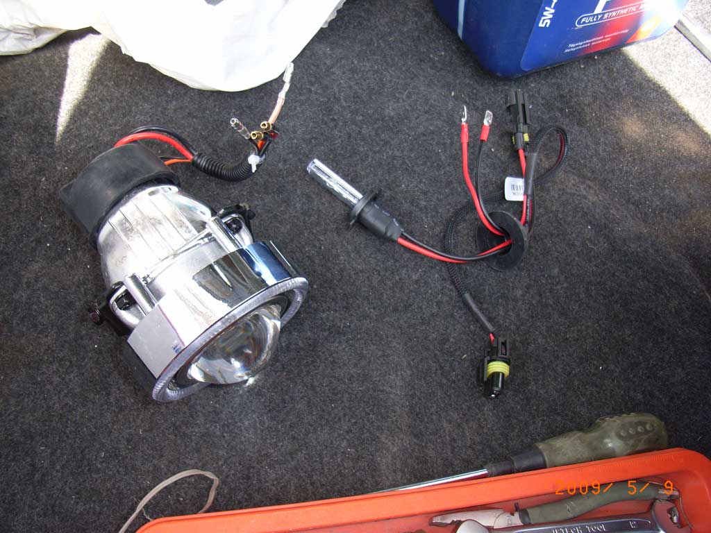

Докупил ксеноновые лампочки H7 6000k (1400р пара в Кореяне на червяке) специально воткнуть в туманки. Фирма Il Trade. Позже не понравились лампы тем, что были белыми - обычно такой цвет у других фирм это 5000к...

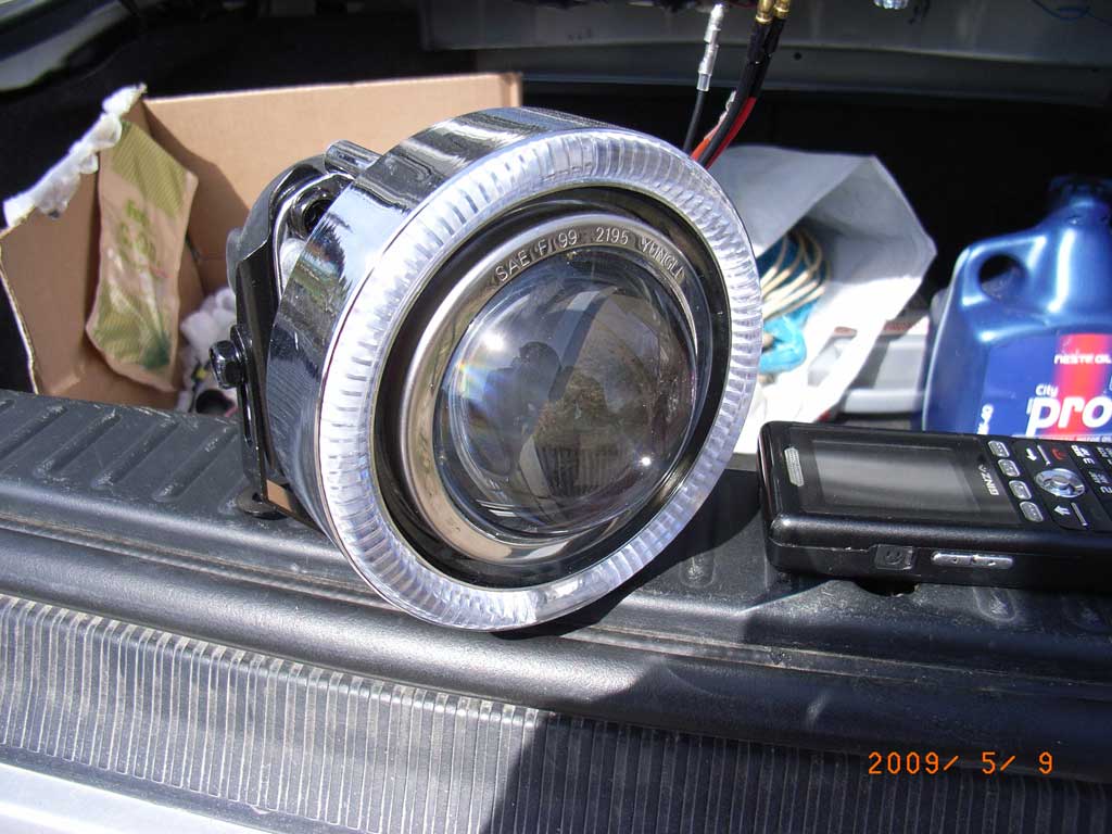

Противотуманка польностью из алюминия - теплоотдача очень хорошая, в движении даже не нагревается, линза выполнена из стекла. Сначала показалось что пластик, но нет попробовал царапнуть линзу - стекло...

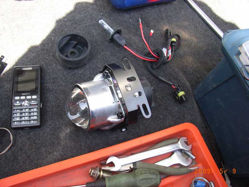

Снимаем ангельские глазки
Вот так выглядит голая туманка без ангельских глаз.

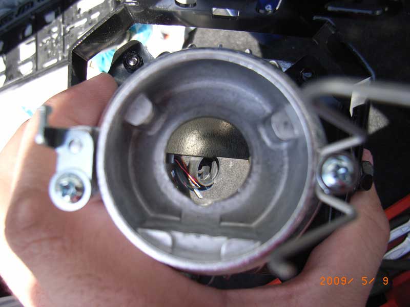

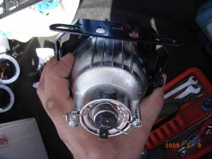

Кронштейны для крепления имеются, довольно универсальны, дырок много, положение тоже меняется куда хочешь. Так же с туманками идут саморезы в пластик - довольно внушительные.
Лампочка в туманке крепиться аналогинчно тойотовским фарам - зажимами из упругой проволки - удобно и намертво.

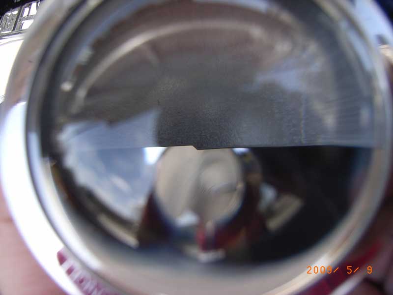

Вот так выглядит шторка внутри туманки.
Сфотал шторку через линзу.
Вынимаем галогеновую лампу - она нам больше не нужна.
Вставляем ксеноновую лампу, зажимаем зажимом и одеваем резиновый колпачек-заглушку.

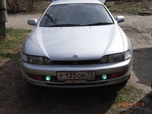

Дальше подбираем лучшее место для противотуманок в бампере, я в пластик врезать не стал, у тойот у всех обычно есть дырки с резьбой на металлической раме за бампером - все продумано. Туда и закрутил на болт м6.

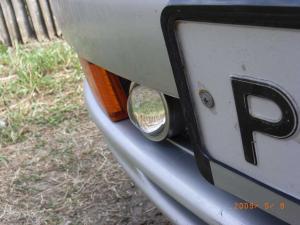

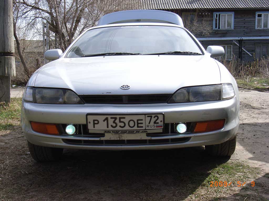

В итоге получаем вот такой вид.

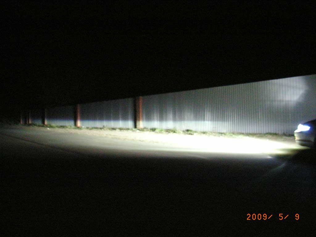

Вид на стене, как видите левая противотуманка немного повернута по часовой стрелке - свет не горизонтальный - это мне предстоит настроить еще...
Граница четкая, еврогалки имеются.

Вдоль забора четкая граница

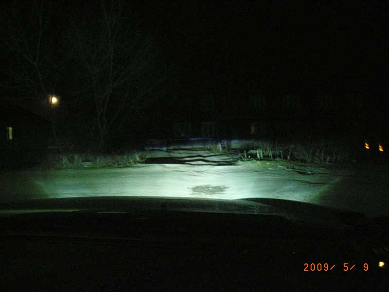

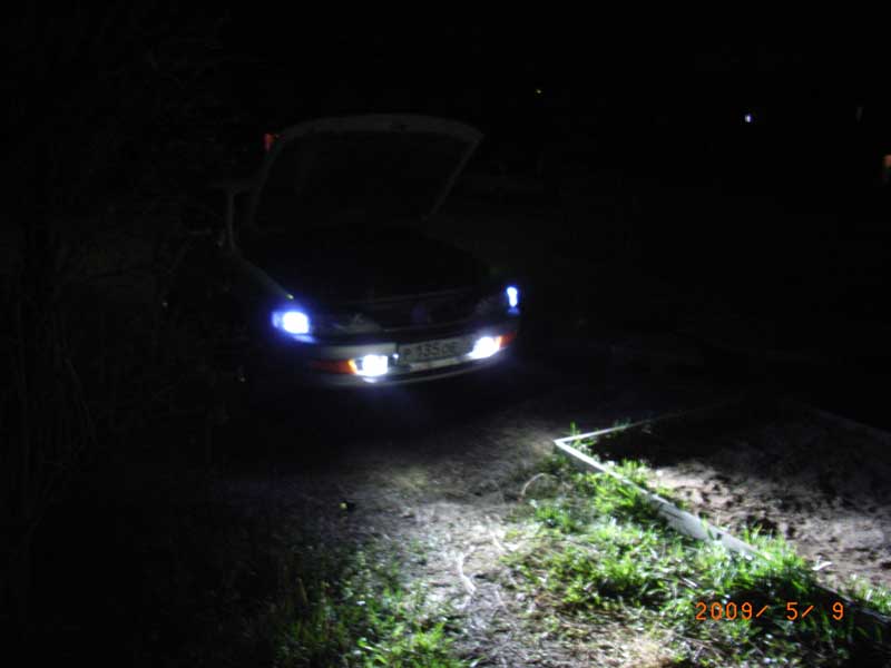

Головной ксенон включен + туманки.
Головной ксенон выключен горят только туманки.
Напротив дома - включены одни туманки.
Если чесно отрегулировать пока не получилось, если посмотреть на фото, то видно что свет смещен вправо, на дороге это трудно настраивается, да еще кто нибудь мешается постоянно. Вообщем поле непаханное, отрегулировать их так что бы светило достойно и затянуть намертво - что бы не шевелилось.

Настроил туманки наконец то
вот так светят.
Вчера на туманках одних проехался по трассе, ослепления вообще нуль даже намека нет что эти маленькие точки кого то ослеплять могут. Разогнался до 80 км.ч едется комфортно. Яркости пятна хватает для вождения - но я привык уже к более яркому пятну - мне не хватает яркости - такое ощущения что вернулся к галогенкам :down: Либо эти туманки как hella DE глушат ксеноновую лампу.
Когда фары головного света вдобавок к бамперным туманкам включаешь, без вопросов свет комфортный получается и очень ярко, и за границей видно. Теперь хочется в штатные туманки в блокфаре что то воткнуть 8-0 Я ксенон оттуда переключил на бамперные туманки. Подумываю о линзе, что бы снизить вероятность ослепления встречных.
