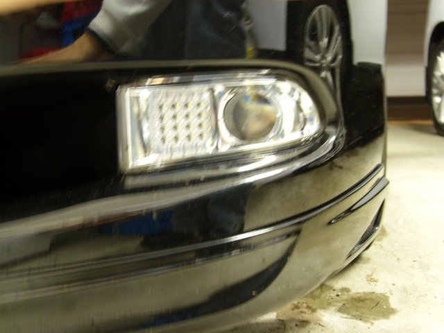

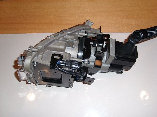

а вот и оригинальные ксеноновые туманки!! на лекс
ценник правда космический...
комбинированы ещё со светодиодами, типа как лайт дей чтоли подключаются
markii это не для европы видимо, в европе по стандартам ООН которым мы подчиняемся в противотуманках не должно быть ксенона.
