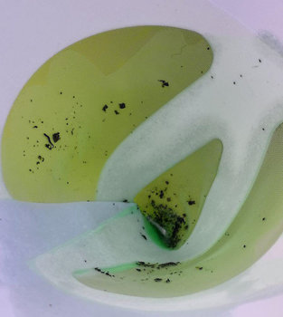

4 минуты назад, Agnosto сказал:
залит TCL LLC. Позже была обнаружена слизь на крышке радиатора.
Думаю, TCL LLC не особо доведённый до ума продукт.
А что за водой промывали?
Barmaley да, я точно не знаю. Уточнюсь.
Вода была такая @Barmaley
А это уже антифриз, слитый крайний раз
Изменено пользователем Agnosto

19 часов назад, Agnosto сказал:
Вода была такая
Лучше бы Lavr или Ravenol.
Barmaley Лавр тоже мимо https://www.oil-club.ru/forum/topic/23268-distillirovannaya-voda/?do=findComment&comment=1614834
Во второй банке тоже самое.

9 часов назад, Orlovich сказал:
может если дойдут руки перепроверим этот продукт из чего он состоит
если что моя фотка была с канистры от 24,11,16.
