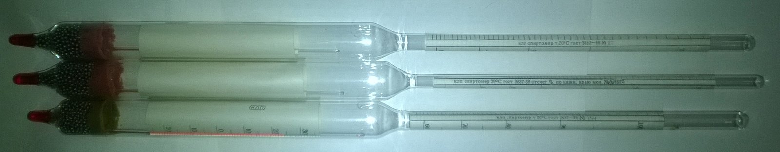

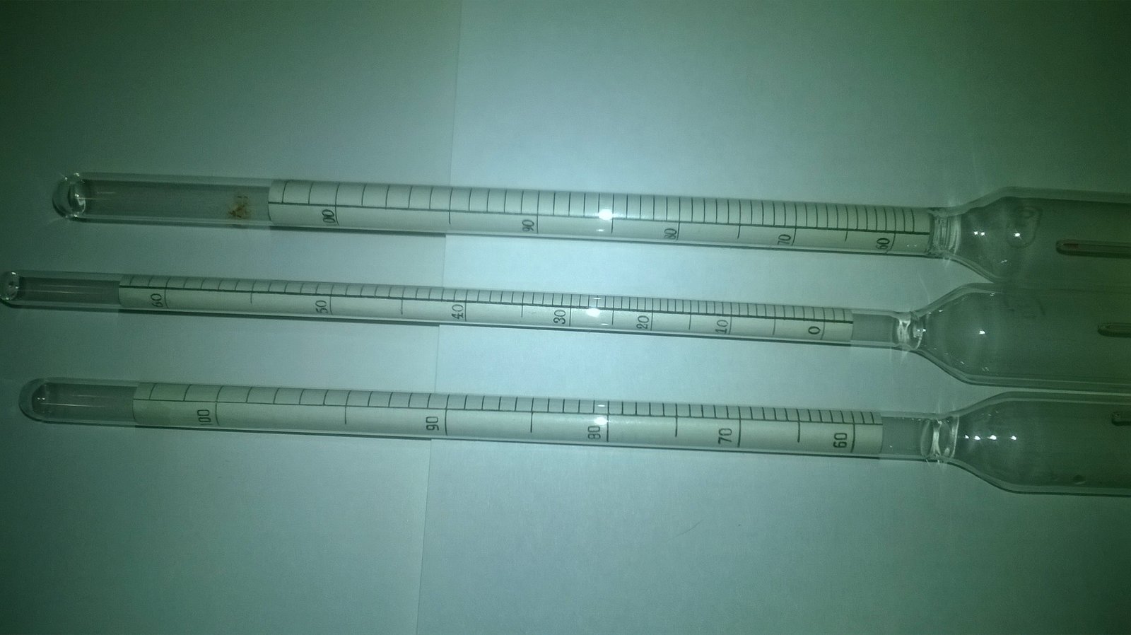

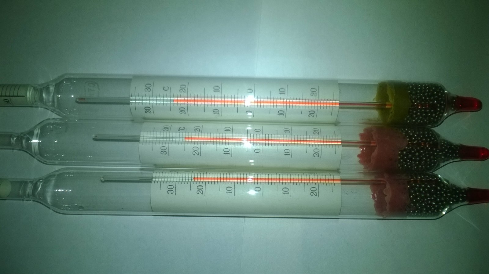

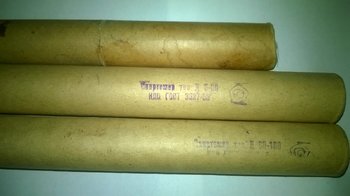

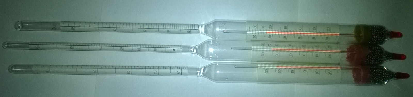

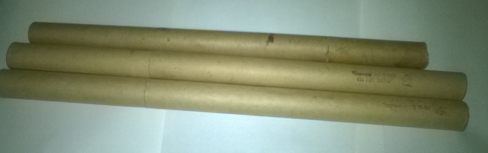

Кинь фото спиртометра в общую - либо это измененный ареометр 1000-1060 / 1060-1120 или блаженная переделанная "клизма".
Вот, что у меня есть. Использовались когда-то (в 1980-е годы) в лаборатории камвольного комбината в Минске.
