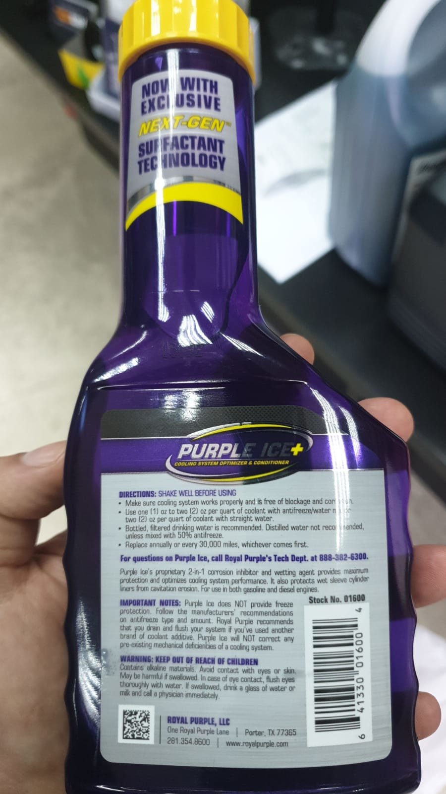

Человек залил себе вот это (смешал с водой) - https://www.royalpurple.com/product/purple-ice-cooling-system-optimizer/
IMG-20200226-WA0036.thumb.jpg.cefefb6ad226a28db59f9dc1c5e6f8ea.jpgIMG-20200226-WA0037.thumb.jpg.6a4410d72a5a9370f6049b43506f431b.jpg

Agnosto
Смысл в таком выпендрёже?
Vasek555
Иногда троллил продавцов, хотя потом..даже это стало..скучно.
Barmaley Хотел брать Castrol radicool SF, продаваны расписали эту добавку, он купил.
