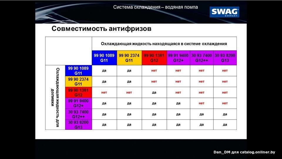

Как известно законодатель мод G-11/12/13 концерн VW, у него существуют, свои рекомендации в плане смешиваемости и возможной замены.
Erstbefüllung Serienfüllung - Первоначальное заполнение / рекомендуемая замена.
Mischungen von kühlmitteln- возможные смеси антифризов
Braun Farbe - коричневый цвет.
G-11 = G-48
G-12+ = G-30
G-12++ = G-40
(G-05 старый фордовский и G-34 DexCool по понятным причинам в таблице не фигурируют)
И так, если у вас по таблице Basf рекомендован G-48, наиболее подходящим вариантом следует признать не G-30, а G-40, он же является наиболее приближенный по составу.
Если у вас япономашина и силикаты там не приемлимы, значит только G-30 (G-34, при наличии оф. допуска к применению DexCool) без вариантов.
И на конец лобридный G-40, будет предпочтительней древнего гибридного G-05, там где рекомендован в качестве возможной альтернативы G-48.
GlasElf Auto Supra (концентрат) = CoolElf Auto Supra =Chevron / Texaco Havoline XLC = Castrol Radicool SF = CoolStream Premuim
(кто знает дальнейшую цепочку - продолжаем буду добавлять)

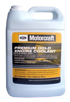

В систему залит  Жёлтый (Yellow-colored) спецификация WSS-M97B51-A1:
Motorcraft Gold Antifreeze/Coolant Concentrated (концентрат, разводить 50/50 с дистилированной водой) каталожный номер
VC-7-B .
Антифриз имеет pH 8 (сильная щелочь), содержит отличные от VC-5 неорганические ингибиторы коррозии (бораты/нитриты: BORON SODIUM OXIDE (B4NA2O7)), и имеет в составе консерванты.
Техническое описание и меры безопасности:
www.fcsdchemicalsandlubri…/main/msds/us189062us.pdf
Продаётся канистрами по 3,78 литра. После разведения получается 7,5 литров рабочего антифриза. Использование антифриза круглогодичное. Срок службы 10 лет.
Антифриз (концентрат) разведенный 50/50 с дистилированной водой не замерзает до -37°C и выдерживает температуру до 129°C.
Paralon ,
А что мешает юзать америкосовский концентрат и дальше ?
Кстати:  VC-7-B не Yellow, а Gold.
Слей старый, пролей водой и заполни систему любым доступным антифризом с допуском для евро-дуратека, или дуро-мазды.
Да ничего не мешает,3 года назад поменял голд на голд, lzb застращал,а надо было сделать как ты говоришь :
9 часов назад, Нитро сказал:
 через пару лет так и сделаю,а сейчас я про доливку говорю,думал может что изменилось про смешиваемость,а нет смотрю,всё так же.

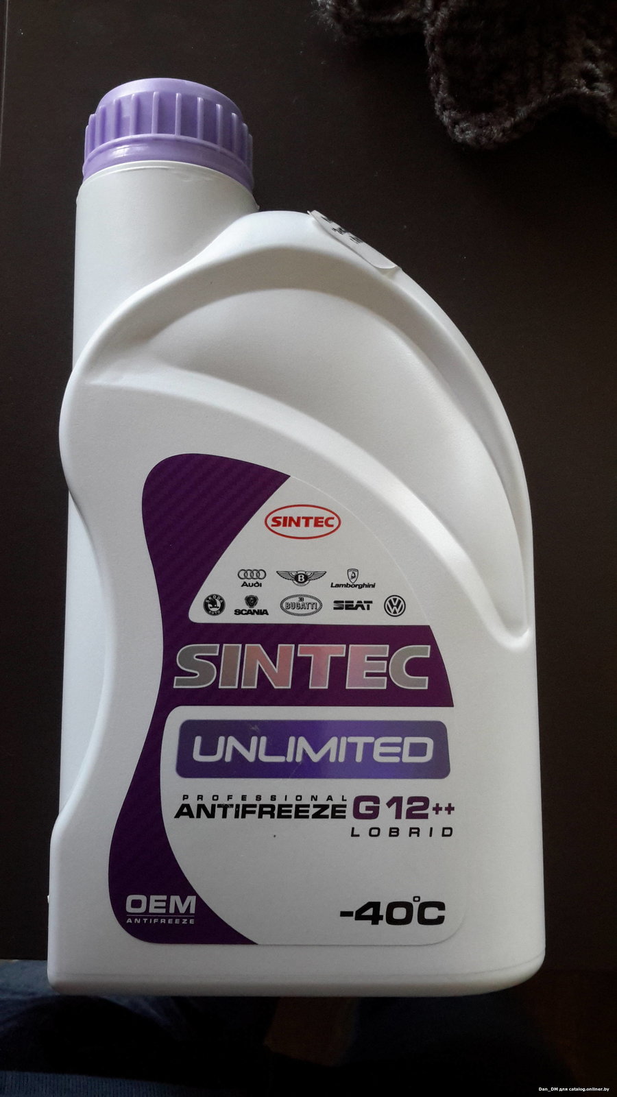

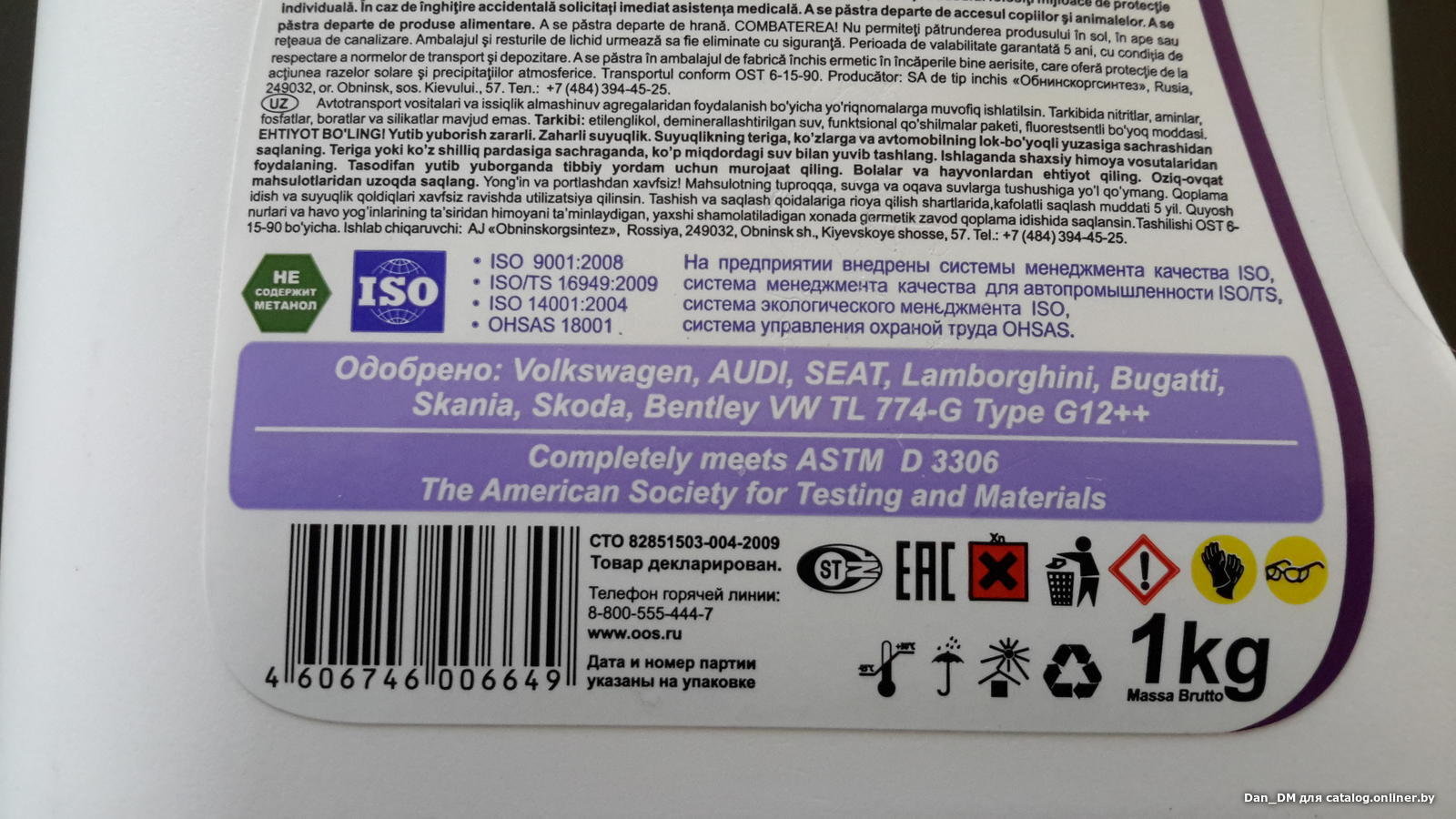

Выяснил, Лобридный можно мешать с любым ! G12++ . Возьму пока на доливку 801502 - SINTEC Unlimited G12++ (1 кг) , а потом и вовсе заменю на него  803584 - SINTEC Unlimited G12++ (5 кг). Так что не так страшен чёрт , как его молюют ! Выход есть всегда !

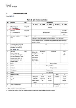

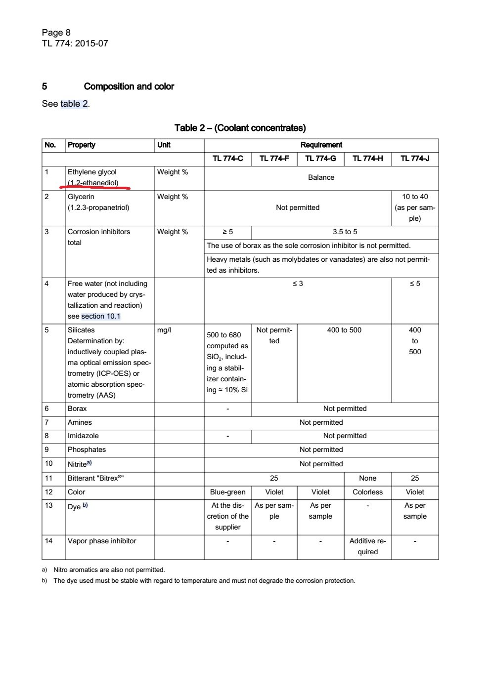

Разница в G13 добавлено глицерина.
Уже здесь всё разжёвано и SerV таблицу приводил.

Солью свой Моторкрафт  VC-7-B древний и залью лобридный,уже купил.
20 часов назад, Paralon сказал:
Слишком смелые выводы...

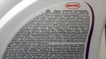

Вы решили, что залитый антифриз в вашего американца сделанный по своим технологиям( WSS-M97B51-A1 ингибиторы нитриты, бораты) можно смешать с лобридным антифризом от синтек(силикаты) на основании таблички по вагавской классификации, которая ни в первом, ни во втором случае не применительна????ЧТО. Кст если вы хотя бы открывали сайт синтека и продукта Sintec ANTIFREEZE UNLIMITED G12++ там черным по белому написано "Смешивается с любыми антифризами, не содержащими нитриты, амины, фосфаты."
Ну че я могу сказать, удачи вашему движку...
