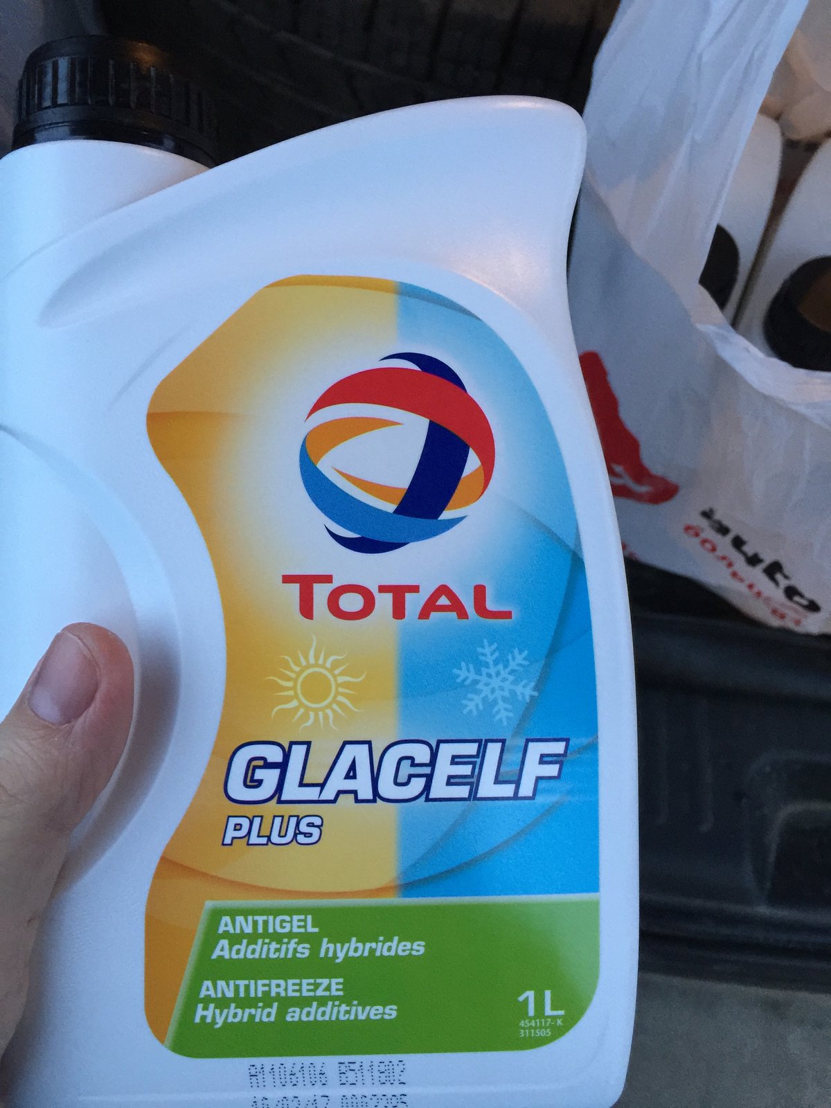

Всех приветствую! Ситуация такая. Захотел поменять в своём Сорике антифриз. Двигатель 2,4, G4KE. Заехал к официалам КИА,  впарили мне концентрат антифриза Total Glacelf Plus. Почитал его допуски и теперь сижу думаю: а стоит ли его вообще заливать??? Или вернуть им его и всё-таки купить Crown LLC A-110 зеленый? Кто что думает? Подойдёт Total или лучше не рисковать?
3 минуты назад, SSN сказал:
Вот ЭТО и сделать. Я вообще не понимаю, каким боком там Total? У Вас европеец? Нет.
Нужно изначально читать допуски и документацию, а не искать знакомые бренды. Рыглама соотносится с реальностью не больше чем телевизор.
Вот и меня это тоже смутило, но в тот момент не было времени разбираться. Был у них проездом. Только дома сообразил, что какой-то косяк. Они ещё и масло теперь всем Total впаривают. По ходу дела новый контракт, вместо шелла. Эх, завтра поеду возвращать. Надеюсь примут без проблем.

6 минут назад, SSN сказал:
'Они' это кто?
12 минут назад, Barmaley сказал:
Они' это кто?
Киа в Орехово-Зуево
