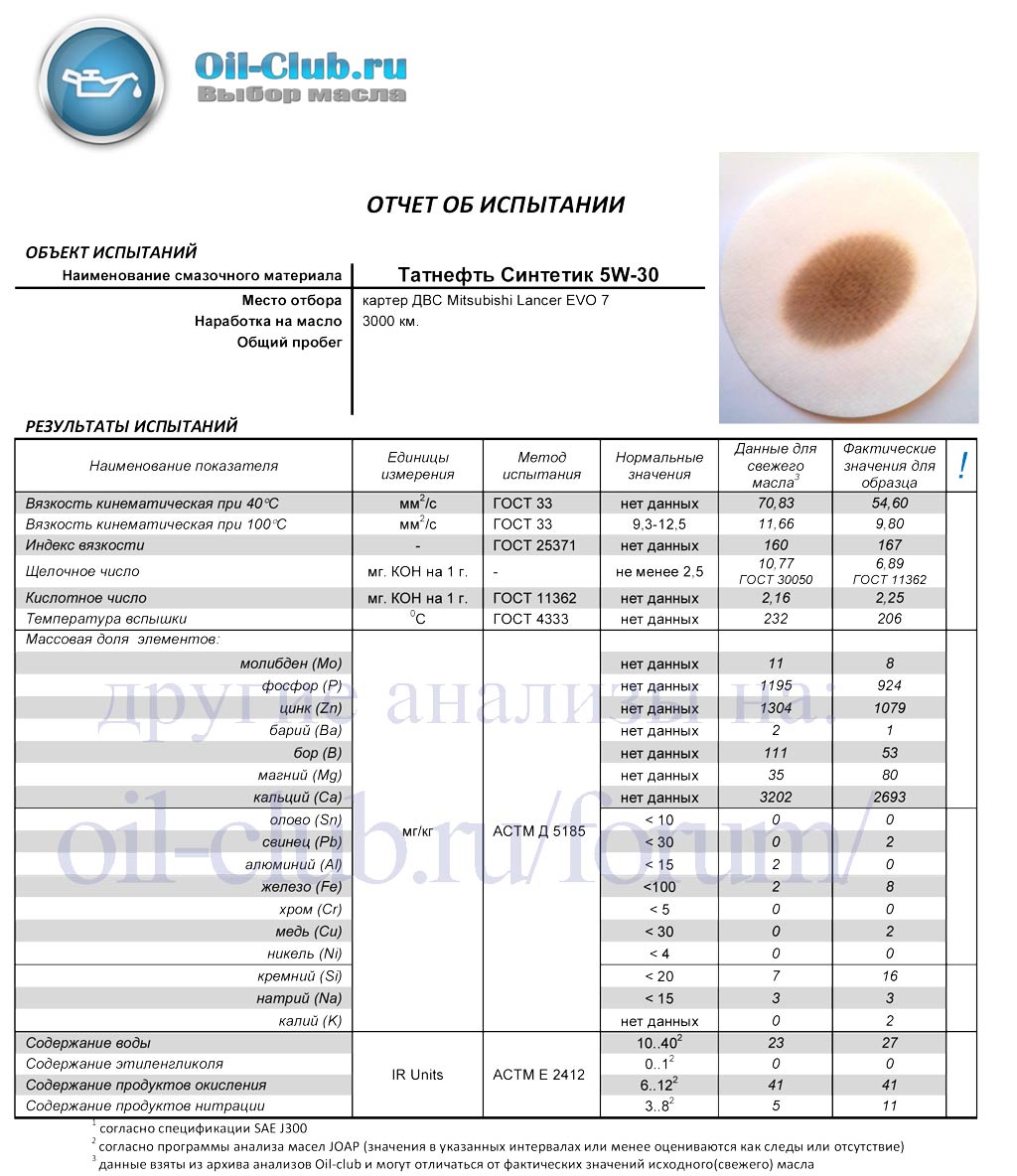

Татнефть Синтетик 5W-30 отработка на Mitsubishi Lancer Evolution 7 после 3000км
Человек далек от форумов и интернетов, поэтому более инфы никакой. Переговорю с ним потом позже дополню. Вязкость похоже из за топлива упала потому что он за это и волновался по каким то причинам.
Татнефть Синтетик 5W-30 Mitsubishi Lancer EVO-7 3000 km (UAO BASE).pdf
Топливо да, однозначно. Остальное для турбы норм.
Отличное доказательство всем любителям лить 5W-50, 0W-40 в заряженные японские авто.
5W-30 нормально справилось в Evo :up:
Нормальное масло. Ни больше ни меньше. Все в норме абсолютно.
Только окисление по сравнению с новым не наблюдается. Эстеров что ли не доложили?
Да и кислотное почти на месте осталось. Уж не за

Поговорил с хозяином.
короче масло 70% город 30% трасса.
Такое снижение вязкости большое и падение вспышки от топлива - причина перепрошивка мозгов - форсунки льют, надув тоже повышен.
Кремний многовато для 3000км - стоял нулевой фильтр, ну и возможно что то до хозяина делали герметиком (он только ее купил).
Ну а так анализ порадовал Хрома вообще нет - износа колец нет. Алюминия так же нуль. Износ коренных и шатунных - нуль алюминия нет, олова нет, свинцы 2ppm. Все это на турбо двигателе.
Посоветовал менять через 5000км, если зимой будут незаводки то через 3000км.
За 3000км то...? :pardon:
О том, что масло поработало, говорит прирост нитрации +6.
И щелочное упало, как и вязкость...
То, что окисление не выросло - так оно и так ненормальное в свежем за счёт эстеров, здесь недоложили, вот и было изначально поменьше, чем в нашем анализе свежего. И кислотное поэтому, возможно, изначально было меньше...
Как вариант - воздействие ПАО на герметик. У себя такое наблюдал на 0W-20 Motul Eco-Lite...
Теперь понятно. Учитывая еще и то, что мотор наверняка крутят до отсечки, иначе смысл было его тюнить.
Форсунки льют и на стоковом мотре. Но как правило на грамотно настроенном на стенде моторе смесь менее обогащена, чем с конвеера. С конвеера смесь переобогащают
как защита от дурака при повседневном использовании в т.ч. блондинками, бензин с низким оч и т.д.
По этой причине заводская прошивка сильно далека
от эффективной...
Вот по поводу прошивки - как правило все тюнинговык прошивки почему то убивют масла быстрее стоковых...Что как бы намекает о том что сток оптимален чем тюнинг..
от эффективной...
Все верно написано, но причина немного другая, производитель не знает в какой регион едет машина и какое качество там бензина, а все что касается мощных машин и 98 бензина с степенями 8-8,5 это усегда черевато по этому и подстраховываются и смесь делают богатой! И то не всегда, известный факт грб 300 сил прошивка с завода на 2008-2012 годах бедная смесь с завода и на русском бензинеипепеодически проскакивает детонация, залить бензин чуть хуже и тапнуть и привет поршни!
А вот это не так, модет быть плохая прошивка это я еще могу допустить, а так я не вижу ни какой связи, единственное повышение небольшое температуры в камере, но извините рост мощности ведет и к росту температуре и нагрузке на масло!
