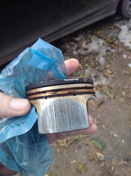

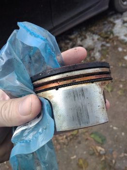

Вот поршень на котором стёрлись кольца.
Честно говоря нагар большеват для рабочего поршня, как будто колпачки пропускали, но если вы говорите что кольца стерты были... Ну и конечно задран сильно, будто перегревали постоянно. Но по фото больше не могу сказать. Задиры сильно глубокие (выглядят такими)? Наверное нет, если вы говорите что без расточки (еще и хон в порядке) заменили поршни с кольцами и ездите дальше.
Изменено пользователем Zhigoulie
20 минут назад, Zhigoulie сказал:
Так и сделал, только это поршень на 180000, следующий пробег 40000 уже на новых поршнях, задиры скорее всего от того что более жилкую 30-ку кольца сильно хорошо снимали,и поршень по сухому работал.,а может эти поршни все так выглядят.

Нет новые поршни уже прошли 40000, и живее всех живых,хон видел сам, цилиндр меряли нутримером, даже ремонтные поршня взяли в той же полноте. На фото поршень который стоял с завода,снят на 180000, со 140000 ездил этот Поршень до замены на 30-ках, до них всю жизнь с покупки машины б/у с пробегом 30000 в возрасте года на тнк Магнум 10w40 расхода масла особо не было, полщупа за 7500 км, сменил ТНК Магнум потому что перестало продаваться у меня в городе.
Да и задиры ерундовые,не глубокие особенно, вот кольца стёрлись капитально.
Просто мой стиль езды не подходит для тридцаток. Пробег годовой большой, обороты большие,трасса быстро.вот кольца и оказались слабым звеном. Так что всем самим выбирать, коленвал,вкладыши,распредвалы точно с моим стилем езды от тридцаток не страдают. Эти детали кроме вкладышей естественно стоят родные.
