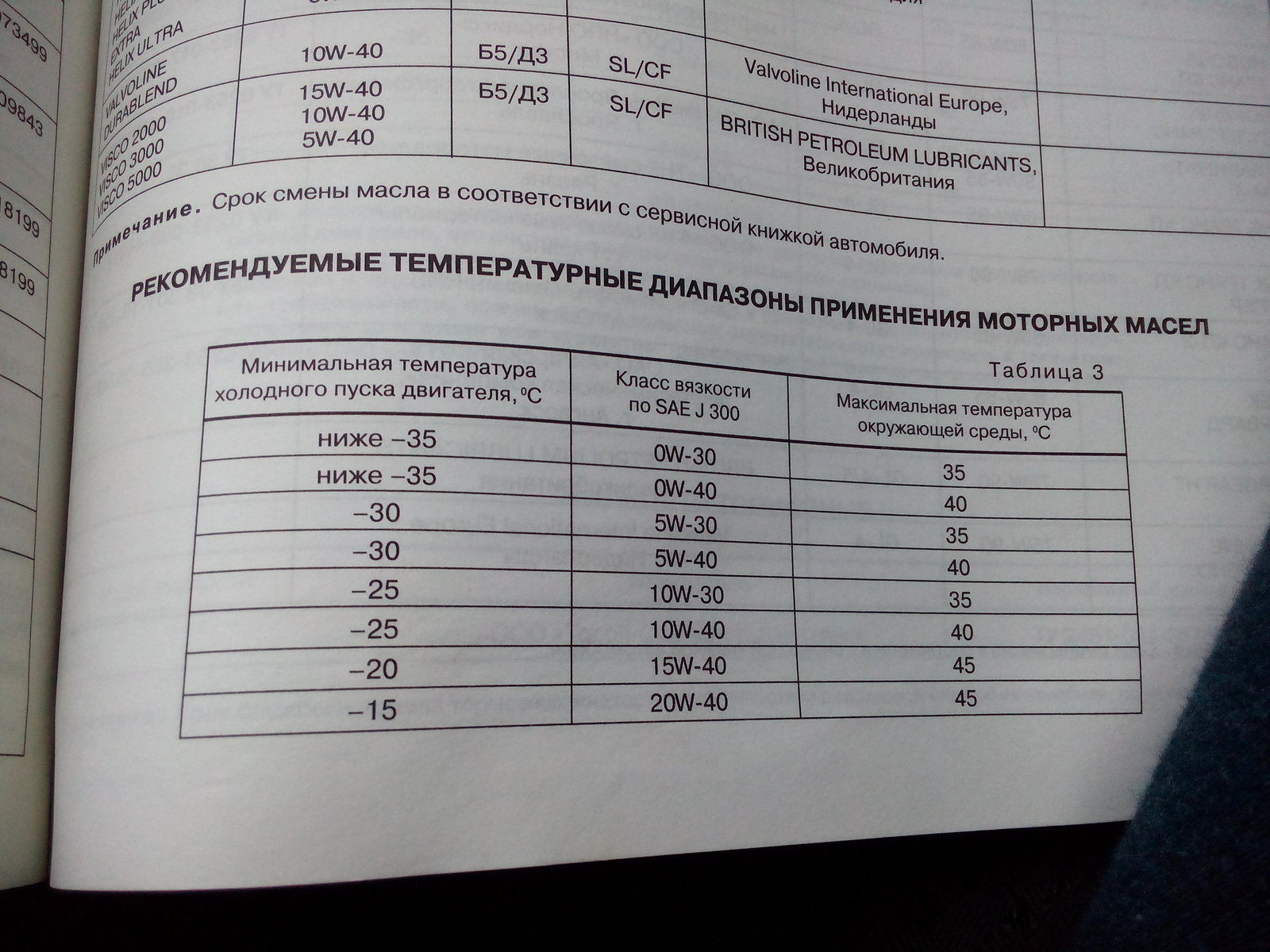

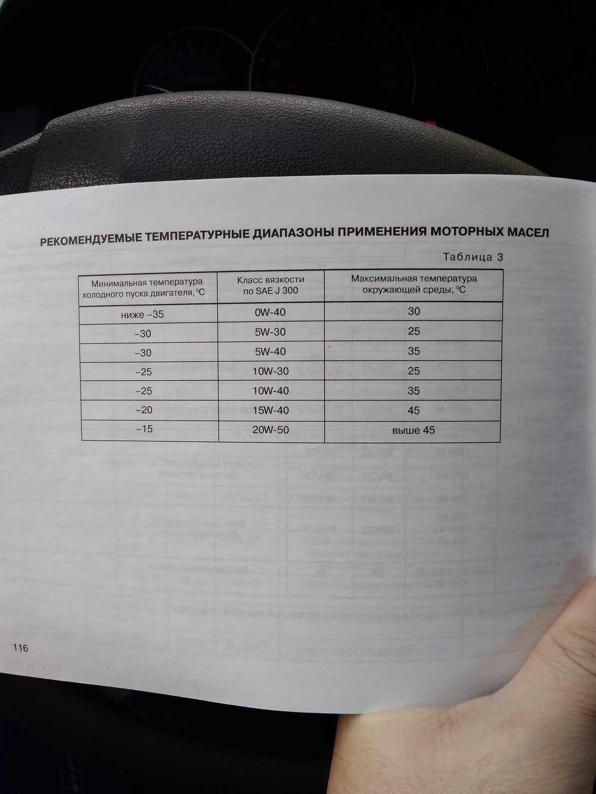

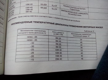

В тему о температуре применения 30-ток. В моем мануале к приоре 2013 года двигатель 21126 тридцатки рекомендованы до +35, сороковки до +40.
У меня тоже приора 2013 года,нет такого. Сфоткай свой мануал. Сейчас читаю тему клуб любителей минерального масла, так вот там есть такие минералки старорежимные которые трилцатки, тима м10 и вот они то жару держат отлично,но там тема большая и вывод делайте самостоятельно.
Читал я эту тему, весьма сомнительная она. Это что за тридцатки старорежимные? Моноградные без загустителя?

Вот моя книжка.
