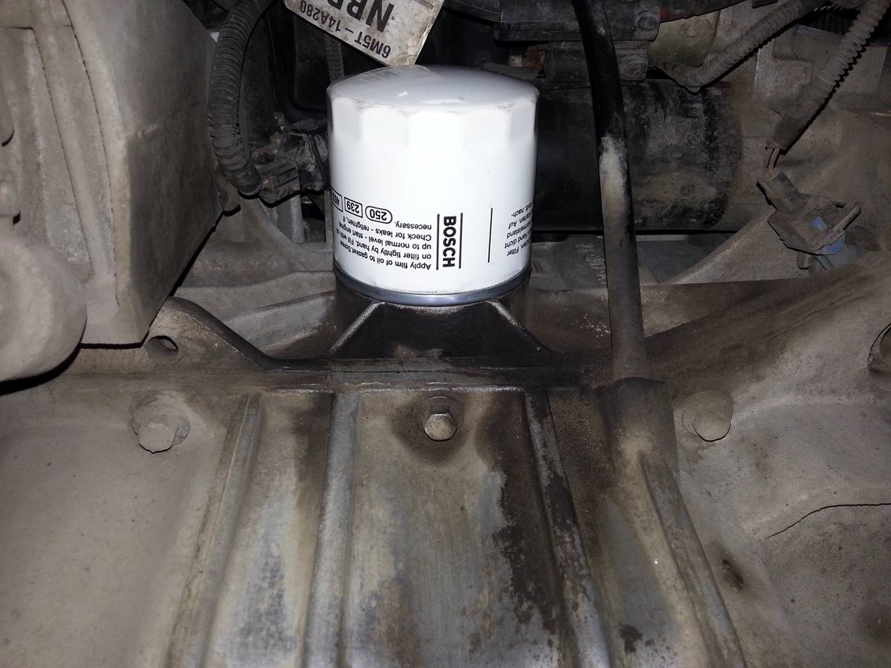

18.10.2014 г. Заменил фильтр на нормальный, точно такой же BOSCH, он же MANN, он же оригинал FORD. Общий пробег на момент замены 129021 км, с начала эксперимента 3583 км, напомню, масло было отобрано и отправлено на пробеге 3300 км, т.е. после этого я накатал на "каличном" фильтре еще 283 км, но уже по городу. За это время средняя скорость с 49 км/ч, упала до 24 км/ч, я не сбрасывал счетчик, но проведя некоторые расчеты пришел к выводу, что он меня явно дурит, но об этом в следующий раз.
При замене фильтра разлилось около 200 г масла, а 150 удалось сохранить в фильтре, я их отлил в бутылочку и не стал заливать обратно в двигатель, сохранил, чтобы потом сравнить прозрачность с отфильтрованным маслом, интересный тоже опыт будет.
О теперь фото одно для затравки, остальные под катом.
Масло которое не удалось спасти, (по моим прикидкам 200 гр. (стакан 0,5 л)).
Оффтоп
А это масло которое удалость отцедить из фильтра (грамм 150 будет).
С масличком еще.
А это уже без, для тех кто возможно сомневался, что стоял фильтр без перепускного клапана.
Стоит он же, но еще не снятый.
Вот такую приспособу купил для снятия фильтра, единственное, оказалось, что она под вороток 3/4", пришлось возвращаться в магазин и покупать переходник (итого около 300 руб., рекомендую)
Менял первый раз сам, я знал, что ничего сложного, постеснялся ехать на сервис, посмотрят как на идиота, фильтр приехал менятьlol.gif
