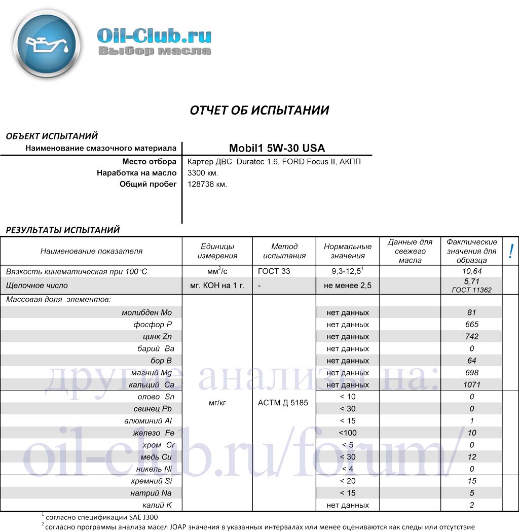

Что я хочу доказать и какие выводы можно сделать в зависимости от результатов. Хочу разочаровать любителей сенсаций сейчас ее скорее не будет, т.к. мой испытуемый не совсем здоровый пациент, к сожалению он страдает недугом называемой "перекладкой поршня". Чтобы познакомить вас что это такое предлагаю посмотреть видео работы моего двигателя и двигателя WV Polo CFNA.
Двигатель CFNA VW Polo
C закрытыми глазами и не поймешь, где есть чей. Вот статья про CFNA из Авторевю, там про это подробно рассказывается http://www.autoreview.ru/_archive/section/detail.php?ELEMENT_ID=137236&SECTION_ID=7741
Моя интерпретация причины происходящего:
1. Конструкторские (технологические) просчеты. Удешевление поршней за счет отказа от графитового покрытия юбок поршней (На ФФ1 были, на ФФ3 опять вернули) Масляный дренаж для смазки пальца спроектирован таким образом, что практически у всех поршней имеющих данную проблему он забит и в следствии чего имеется выработка в соединении палец-поршень он болтается туда сюда, как... (тут был мат :pardon: ). Отказ от муфт регулировки фаз создает дополнительную нагрузку на поршневую на холостом ходе. Сочленение такого двигателя с АКПП дает дополнительную нагрузку на ХХ. О чем ярко говорит статистика 80% жалоб на форуме на стуки, это машины с АКПП.
2. Программные просчеты. Есть версия, что в угоду выполнения экологических норм, программа управления двигателем настроена таким образом, чтобы быстрее прогреть катализатор, а для этого сильно задирается УОЗ при прогреве двигателя. (тут я покурю)
3. Применяемые ГСМ. Применение низкооктанового бензина (АИ-92 вместо рекомендованного АИ-95). А масло оправдать! С чего это оно виновато? Топливо экономит, в -30 не замерзает, 20 тыс. км интервалы выхаживает, стоит дешево, что еще вам от него надо? Да и вообще у нас тут что масляный форум что-ли про масло рассуждать, а тем более его в чем то подозревать? :)) Виноваты во всем маркетологи, точно говорю!!!
Итак получается мой двигатель должен добротно настрогать в анализ железа и алюминия? А вот и посмотрим, настрогает ли. А дальше возможны варианты:
1. Поставить нормальный фильтр, откатать на нем тыщенку и сделать повторный анализ и посмотреть динамику, если она будет обратная, то придется признать, что фильтр фильтрует, это если меня раньше, как еретика, не поджарят.
2. Залить масло MB229.5 и поглядеть как оно защищает стенки цилиндров, благодаря oem-oil.ru, пусть процветает это компания, масло есть. Вот это будет "батл" ACEA против IlSAQ, MB против HONDA, правда аналогичных условий трассового пробега я уже создать не смогу, к сожалению. Кстати Mobil1 5W-30, это неслабенькое такое масло: http://www.corvetteforum.com/forums/c3-tech-performance/3072456-motor-oil-wear-test-and-lab-test-data-6.html#post1583830943
Edited by Mechanicus
Share this post
Link to post
Share on other sites

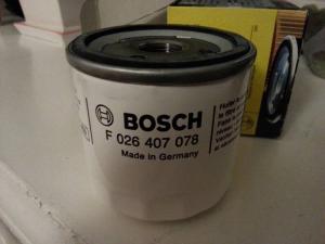

Обязательно надо сделать. :up:

@Mechanicus, я так понимаю, ранее анализов масла с вашей машины не было?Тогда для сравнения в любом случае нужен будет анализ на том же масле, но с фильтром. А то может быть,что мотор вроде в порядке, а на самом деле с ним проблемы, как в ЭТОЙ МАШИНЕ.А народ будет думать, что это только в фильтре дело.

@Mechanicus, А то может быть,что мотор вроде в порядке, а на самом деле с ним проблемы, как в ЭТОЙ МАШИНЕ.А народ будет думать, что это только в фильтре дело.
Надо, конечно, дождаться результатов, проблема есть, но будет ли она видна на пробеге в 66 моточасов?
Какую тыщонку?3000 км, как и на масле без фильтра.
