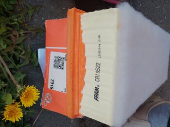

Fram - воздушные фильтры
для бмв, шуба не слезает как у KS, похож на Mann

Fram CA7344, интересный фильтр с комбинированным фильтрующим материалом, но не обеспечивает надёжное уплотнение половинок короба. То ли геометрические размеры чуть меньше необходимого, то ли резинка уплотнительная тонкая или всë вместе.

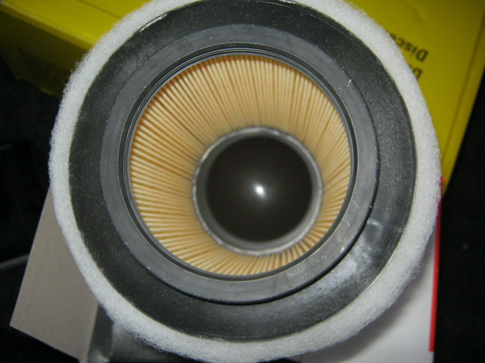

fram 9800  \ 1f0 129 620 f
прижимные уши толстые (как ман), бумага к пластику и шоф склеены хорошо, уши с противоположной стороны толстые, каркас внутри исполнен хорошо, высота резинового выступа тоже как у мана, но очень жесткая, ушы, прижимаемые крышкой - очень мягкие, бумага вроде неплоха, но неровно выложена - у мана и гудвила идеал, сам фильтр немного меньше по длине. дата изготовления на фильтре отсутствует. за 700р вариант неплох, лучше борсехуня
