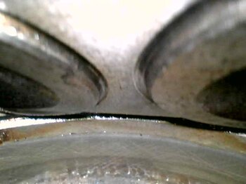

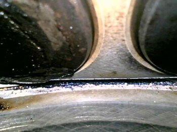

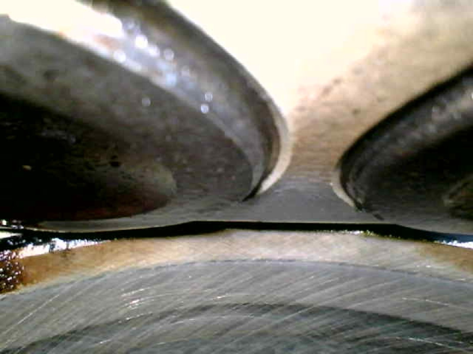

опять же вы определитесь что вы хотите помыть, может вам пена не нужна  вообще.а может там вообще мыть не надо?
эндоскопию делали?
к нам приезжал пару недель назад аурис на раскокс , у него в поддоне упорное полукольцо коленвала  нашли, посмотрели цилиндры, собрали назад и отправили к мотористам.
