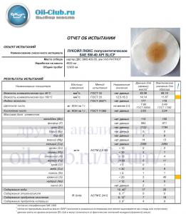

Лукойл Люкс Полусинтетическое 5W-40 отработка на УАЗ Патриот после 4600км.
Масло: Лукойл Люкс Полусинтетическое 5W-40 API SL/CF (куплено на АЗС ЛУКОЙЛ)
Автомобиль: УАЗ ПАТРИОТ 2013 г.в.
Общий пробег: 12900 км.
Пробег на масле: 4600 км.
Моточасы: не измерялись
Израсходовано топлива: примерно 700 литров
Доливка масла: не доливал
Присутствие отложений: не наблюдал
Автозапуск: не использовался
Предпусковые прогревы: не использовались
Период эксплуатации: май 2014 - июль 2014, температура от +10 до +32
Топливо: 70% ЛУКОЙЛ + 30%ГПН
Режим эксплуатации: 80% трасса + 20% город
Масляный фильтр: SCT (черный, не помню модель)
Воздушный фильтр: БИГ
Объем заливаемого масла примерно 6,5 л., объем масляной системы 7,0 л., «мертвый» остаток примерно 0,5 л.
Отбор масла шприцем через трубку масляного щупа
Что было до этого масла: NGN Synergy Plus 0W-30 с интервалом работы 6295 км.
Кремний: Пока забить. Новый двигатель. Обкатка. Силикон - герметики.
Медь + алюминий: Пока забить. Новый двигатель. Обкатка.
Железо: Очень "гуд" для нового двигателя.
Щелочное: Хорошо. По этому показателю можно покататься ещё 1,5 - 2,0 тык. (Параметры напрямую не совсем сравнимы, т.к. разные ГОСТы).
Кислотное: Не приблизилось к щелочному. Хорошо.
Индекс вязкости: Отлично.
Вязкость: Оба на - при обеих температурах сильно просела - из 40-ки стала 30-й. И это не бензин. ("Это залёт, боец".(с) 9-я рота)
Масло под замену.
Если что то упустил, "али абшибся" - поправьте.
Изменено пользователем konung

Вязкость упала как я понимаю от NGN Synergy 0W-30 + сработка.
Вот прошлый анализ на этой машине
http://www.oil-club.ru/forum/topic/11480-11480/
Там тоже вязкость сильно упала. Мотор такой похоже. И в картере то много масла 6.5 литра.
Вот очередное доказательство, что на сокращенный интервал хватит и бюджетного масла. Хорош Лукойл все-таки! Но 5-40 п/с слабовата полимеркой, что ясно тут просматривается. Думаю, что п/с Люкс 10-40 отработала бы почетче. Зачем в лето 5-40 залили?

Не-ет. Тут что то другое. На NGN Synergy Plus 0W-30 тоже вязкость сильно просела. С А3/В4 до А5/В5.
Там тогда что? По этой логике - тогда ранее 20-ка была залита?
Чессно говоря не понимаю физики процесса, как одно и тоже масло на одних двигателях ходит до 18 тык, а на других умирает к 5-6 тык.
(типа старые Тоётовские -А и -S серии или и современные Гамма на Киа, и или, как пример, фордовские.)
Правка: семантика-орфография.
0.5 л отработки NGN не уронит вязкость 6 л Лука. Это только загуститель. Все-таки тут его много и не лучшего качества. Не может бесследно CCS 4000 мПас у такого масла пройти. Хотя и топливо исключать нельзя: косячная работа впрыска и вуаля! Вспышку все-таки не мерили!
Кстати, щелочное почти не снизилось. Вот что дает объем масла в картере: медленное старение.
torcon, поправь в шапке инфо про интервал пробега: "май 2014".
Изменено пользователем Dimmy
@Dimmy, тогда, по этой логике, и в NGN Synergy 0W-30 фиговый загуститель. Он как бы тоже сильно упал.
Да, я больше к топливу склоняюсь. Хреново впрыск работает у ЗМЗ. Иных причин не вижу.
опечатка видимо. май 2014 - июль 2014.
У боша тогда уж. А вообще склоняюсь к тому, что владелец УАЗа любитель езды на малых оборотах, плавных разгонов на повышенных передачах, когда мотор просто захлебывается.
ОД круглогодично заливает данный ЛЮКС (с этикеткой УАЗ). Масло менял сам и мог залить любое, но решил посмотреть как работает "официальный" продукт.
Режим езды нормальный. Видимо сказалась короткая поездка из дома до ОД, где и был произведен отбор.
... Видимо сказалась короткая поездка из дома до ОД, где и был произведен отбор.
Одна короткая поезка не может быть определяющей. Плохой результат должен накпливаться во времени.
