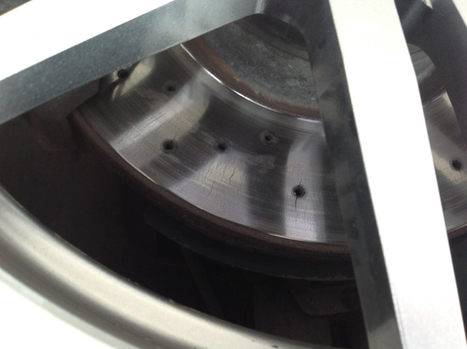

Отъездил на керамических брембо, мне нравилось. Если при торможении на штатных на трассе приходилось сильней жать на тормоз при уменьшении скорости (так колодки разогревались). На брембо эффективность увеличивалась при нагреве. За 50 000 даже половины колодок не сточил.
Но как то умудрился перегреть, с таким финалом
Изменено пользователем АлексейА
Забыл сказать. Диски тоже были брембо, все типа спорт.
Хоть и финал был плачевный для дисков и колодок (колодки то же потрескались). Я был доволен их работой.
Спасибо. По дискам - это сейчас Брембо такую какшаку делает, у меня тоже стоят Брембо с насечками, так вот их повело, причем прилично отьездив 10 тыс. и максимум три раза перегрев. Заводские диски была намного лучше и перегрева не боялись.
