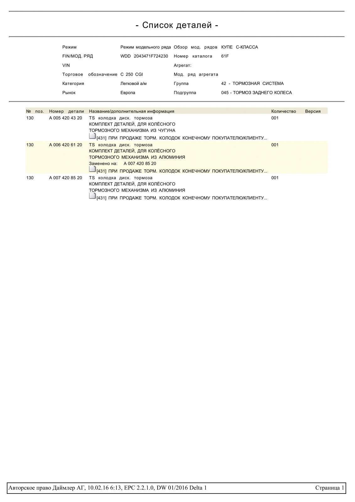

Вот фотка с диллерского каталога митсубиши ( доступ удаленно поэтому не скрин) он , не "отсеивает" как ты говоришь нужный вариант. А дает оба варианта. К сожалению у меня нет сейчас автомобилей  вином  автомобилей где каталог предлагает выбрать колодки разный производителей, но по возможности я обязательно отпишусь.
elcats, тоже оболочка как и микрокат.
На фотке написано, что первый вариант - кроме Европы, второй вариант для Европы. Т.е. всё-таки один вариант)
Прочтите выше, я писал и об этом.  Получается и диски должны быть для европы, а диски одни. И тут второй вопрос, товарищ утверждает, что  лабудовый Elcats не отсеивает, то , что должно стоять по вину. А какой-то микрокат ( которого нет для митсубиши насколько мне известно) должне все отсеивать лишнее.
Лови вин WDD2043471F724230 и покажи мне скрин с дилерского каталого MB и где там варианты)?
Микрокат это просто прогорамма/оболочка при помощи которого ты можешь открыть базу того же дилерского каталога, просто базы как правило не онлайн, а до какого то года. А так это тот же дилерский каталог.

Колодки передние:
Ну так всё верно, показано то что стояло изначально и замены номеров которые произошли. Но у Мерседеса не будет такого, что под таким номером колодки идут для азии, под таким номером для европы, а под третьим для латинской америки, как мне вещал оратор выше. Для другого региона и вин будет другой, который раскроется по своему и если там номер колодок другой, для своего региона, то покажет только его, а не для европы.
Где оратор писал, что у мерседеса есть выбор колодок под разные части света, не поленитесь указать на это.
Заберешь свои слова обратно, если я выложу скрины с оригинального каталога Мерседес, митсубиши,например.

@Fireman1975,В приведённых скринах - официальные замены партномеров. Это обычная практика всех производителей регулярно изменять номера на одну и ту же деталь. Это не "варианты и разнообразие".
Я об этом и не говорю, просто предоставил по запросу Sportage72  материал для дальнейшего развития дискуссии.
Не на одну и туже, а другого производителя, какой смысл менять парт намбер на одинаковую деталь?
Например, на аурис с 2 месяца по 9 месяц 2008 года шли колодки AK NS , после 9 месяца ставили колодки фирмы Jurid.  Т.е самому можно заказать, любой из этих вариантов
Изменено пользователем sanchezz
Обычно замена артикула означает либо изменение самой детали, либо замену производителя/поставщика.

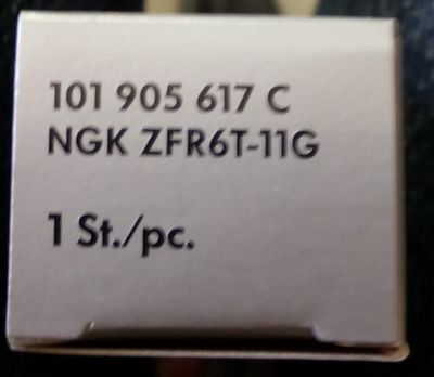

у вага такое есть, много раз видел - на одну позицию несколько номеров с названием производителя данной железки.
в аттаче свеча для полуседана, в оригинальной коробочке и заказанная по оригинальному номеру - фактически это нжк и номер нжк на коробочке тоже присутствует
а потом берем оригинальный номер и кормим текдоку и получаем весь ассортимент вариантов ;)
